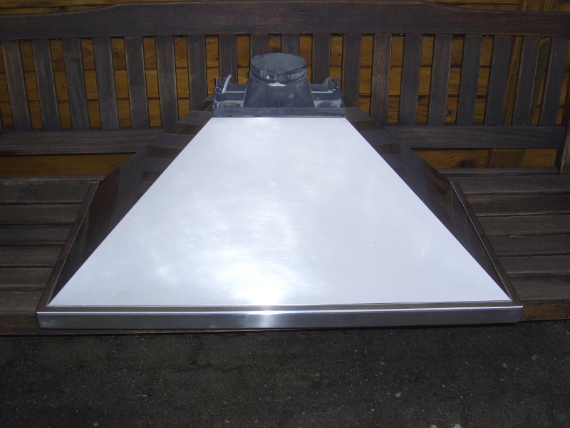

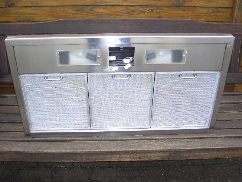

Dein Hinweis betreffend Walmdachesse hat mich veranlaßt Bilder meines Abzugs (Breite 90cm) zu machen.
Hier kannst Du sehen was ich für den Einbau vorgesehen habe:
Dabei stellt sich für mich u.a. auch die Frage, ob es wohl besser ist die bisherigen Aluminium Fettfilter gegen Edelstahl-Filter auszutauschen.
Wie würdest Du diesen Aspekt beurteilen?
Die Öffnung für die Bedienblende soll noch mit einem Edelstahlblech verschlossen werden weil die Bedienung der gesamten Einheit von anderer Stelle aus erfolgen soll.
Für die Strecke zwischen Haube und Schornstein, ca. 2m, denke ich an Edelstahl-Wickelfalzrohr. D.h. ggf. den Kunststoff-Anschlußstutzen gegen eine Edelstahlvariante tauschen. Stellt sich letztendlich nur noch die Frage zum Gebläsemotor. Ist es empfehlenswert diesen aus der Haube raus und extern am Ende des Wickelfalzrohres in der Nähe des Schornsteins verbauen?
Auf Basis der aufgezeigten Sachverhalte hast Du sicherlich noch einen Tip für mich. Vorab schon vielen Dank dafür!

Warum willst Du den Fettfilter einbauen ? Ich denke da wird es noch ganz schön warm und den Lüfter würde ich nach oben Richtung Schornstein versetzen.

ich würde alles was aus Kunststoff ist, nicht in die Nähe des Grills bringen. Also Lüftermotor am Ende des Wickelfalzrohres verbauen.
Zu den Fettfiltern, Edelstahl ist natürlich besser, würde es aber mit den Alufiltern probieren. Bitte achte darauf die Filter regelmäßig zu reinigen. In den Fettfiltern lagert sich Fett ab, was sich bei der hohen Hitze leicht entzünden kann.

Im Weiteren ist die gezeigte Abzugshaube als Ausgangsbasis zu verstehen, die noch auf die Gegebenheiten angepaßt werden muß wie z.B. Austauschen der Plastikscheiben....

@ Wolfram: Auf jeden Fall werde ich den Kunstoffanschlußstutzen fürs Rohr durch eine Metallausführung ersetzen und auch das Gebläse kommt raus. Möglicherweise komme ich auch ganz ohne Gebläse aus. Die Praxis wirds zeigen.
