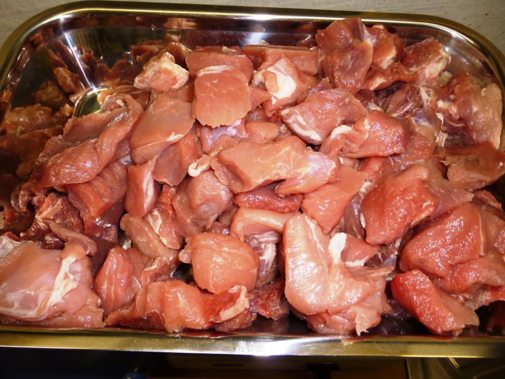

Das Schweinefleisch von der Keule in nussgroße Stücke schneiden , oder durch die 13er Scheibe wolfen.

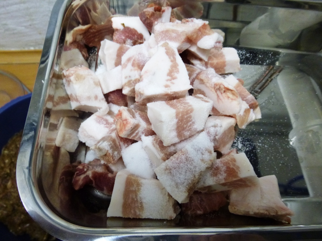

Die Schweinebacke durch die 3er Scheibe lassen und mit den Fleischwürfeln und dem anteiligen Salz und den Gewürzen bindig mengen.
Über Nacht im Kühlschrank durchpökeln lassen.

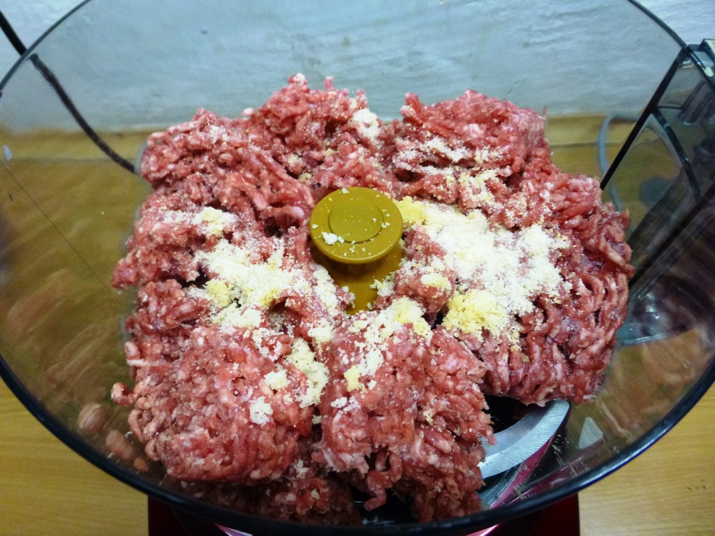

Das Rindfleisch wurde 3 mm gewolft und mit anteiligem Salz und Kutterhilfsmittel angekuttert und mit dem eiskalten Wasser zu feinem Brät verarbeitet.
Das ging mit dem Kutter blitzschnell und völlig problemlos.

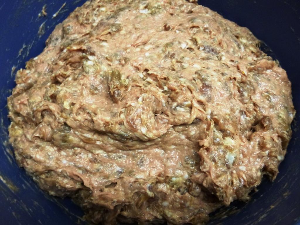

Nun wurde das Grobe mit dem feinen Material vermengt und in Kranzdärme abgefüllt.
4 kg Masse hatte ich hergestellt und so wurden es vier Ringe Krakauer.
