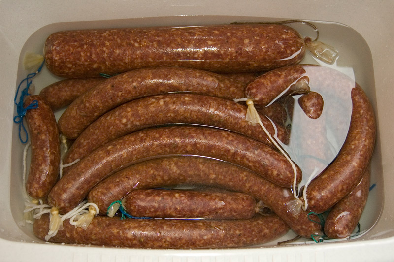

... und da ich mich wenig als Dampfplauderer eigne, habe ich gerade einen Teil der jetzigen Salamicharge auf Gerhards Tip hin in 6%ige Söhle gelegt.
endlich darf mein alter Lakemesser mal aus der Verpackung
Gerade der echt dicke Brummer hinten (39cm lang & ca. 7cm im Durchmesser) macht mir etwas Bauchweh. Deshalb habe ich nur die eine Testwurst (ist von der Sorte mit Senfkörnern) gefüllt. Natürlich werde ich die Würste mehrmals täglich wenden, da ich nichts zum Beschweren habe und sie nicht austrocknen sollen.
die Wanne ist 35 x 54cm groß

DJTMichel hat geschrieben:... und da ich mich wenig als Dampfplauderer eigne, habe ich gerade einen Teil der jetzigen Salamicharge auf Gerhards Tip hin in 6%ige Söhle gelegt.
Der längst bestellte Edelschimmel ist noch immer nicht da - ich werde so langsam unruhig.
Es ist für mich völliges Neuland und ich bin sehr gespannt auf das Ergebnis, hoffe natürlich das Beste und werde Euch darüber unterrichten.

Hallo Michel,
um die 70mm Wurst brauchst du dir keinen Bauch machen.
Das Kaliber habe ich schon öfter in Lake gereift. Immer problemlos. Sogar bis 150mm, dabei hatte ich auch Bauch.
Bei mir haben sich Kunststoffdosen mit Luftdicht schließendem Deckel für die Lakereifung bewährt.
Ich fülle diese Dosen bis zum Rand mit Lake auf, Deckel drauf und die Würste sind völlig von Lake umgeben.
Einmal am Tag die Dose anstoßen damit sich die Würste nicht an einer Stelle dauerhaft berühren und alles ist gut.
