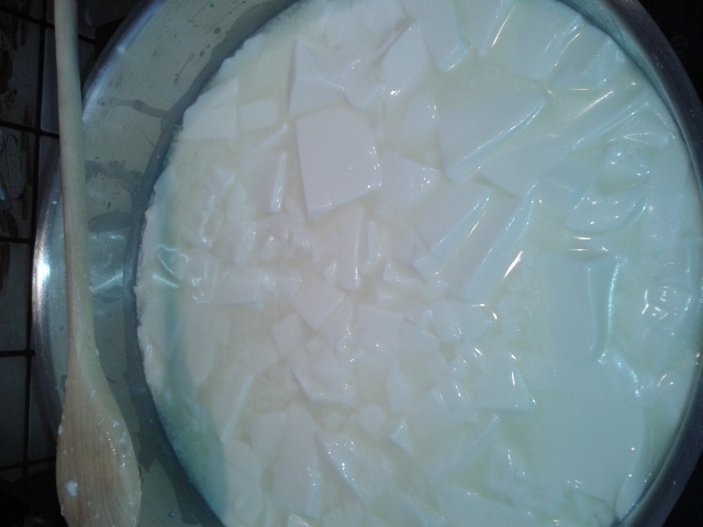

Die großen Würfel werden noch klein geschnitten. Jetzt beginnt das Nachkäsen. Mit einem Rührlöffel rühre ich die Masse vorsichtig um, damit die unteren Würfel nach oben kommen und ggfs. nachgeschnitten werden können. 5 min. Ruhe, dann nochmals rühren, 5 min. Ruhe, dann nochmals rühren.
Die Molke steht jetzt schön über dem Bruch

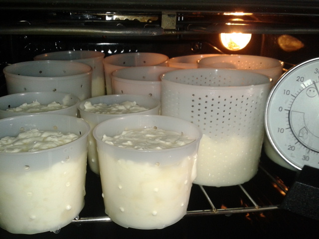

Jetzt müssen sie ordentlich weiter abtropfen und werden das erste mal nach ca. 30 min. gewendet. Dazu soll die Temperatur im Raum nicht unter 20/25 Grad fallen. Und da ich das ja in meiner Küche nicht schaffe, kommen sie in den Backofen, wo die Temperatur durch das eingeschaltete Licht gehalten wird.
2012-12-01 11.10.40.jpg (113.32 KiB) 15330 mal betrachtet
Die größte Arbeit ist getan. Wenn ich da noch an die Sauerei in der Küche bei meinen ersten Versuchen denke…. oh je oh je… aber es heißt ja nicht umsonst “Übung macht den Meister”.

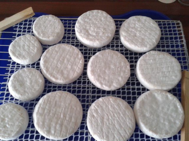

Hier mal der aktuelle Fortschritt.
Wie man sieht, haben sie schon schönen Schimmel angesetzt - wobei ich mit den Camemberts auf dem runden Gitter nicht ganz zufrieden bin.
2012-12-09 10.38.51.jpg (150.46 KiB) 15279 mal betrachtet
2012-12-09 10.39.10.jpg (88.98 KiB) 15279 mal betrachtet
2012-12-09 10.39.28.jpg (84.29 KiB) 15279 mal betrachtet
Hier - man sieht es - entwickelt sich der Schimmel noch nicht so toll.
2012-12-09 10.41.05.jpg (164.66 KiB) 15279 mal betrachtet
Aber gut, die hinken ja auch einen Tag nach. Wird vielleicht noch.
