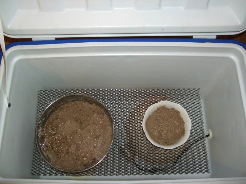

Ich habe mir Vorgestern das hier bestellt:
und hatte das Teil nach 12 Stunden bereits in Besitz. Unglaublich!! Dabei so günstig. Es handelt sich um das Original WILLHi WH 7016 c. Digitales Steuerthermometer im zehntel Bereich. Habe es eben mal an meine Gärbox probeangeschlossen und lass es an einer Sparlampe aufheizen auf 26°.
Die haben sich zwar bemüht mir eine Bedienungsanleitung zu schicken (war nicht dabei) kommt aber glaube ich von der Peoples Republic of China mit der Flugtaube. Bis jetzt nicht da. Aber ein paar Fotos auf einer Chinesischen Handelsplattform (Alibaba) brachte die Erleuchtung und der Rest war selbsterklärend.
Nun baue ich morgen noch die Box richtig um und habe dann eine Endlösung für 4 Gärkörbchen mit 1,5kg.
Perfekt und zufrieden.
Kann diesen Verkäufer nur umpfehlen. : banana1008a in der Bucht. Werde über den Bau meiner Box berichten, falls es Euch interessiert. Ist ähnlich wie schon durchgeführt, mit vielleicht ein paar mehr Schwierigkeiten. Aber das wird sich dann erst zeigen. Aktuell 24,4°. Bei 26° sollte es abschalten.

Hardy, ich habe mir gestern Abend auch 2 Stück von den Temp.-Reglern gegönnt.
Eine Versandbestätigung habe ich bereits erhalten. Morgen müssten sie eintreffen.
Die scheinen mir doch exakter zu regeln als meine gegenwärtige Steuerung.
Ich werde meine Gärbox noch einmal umfunktionieren.
Die Idee mit der Kaltgerätesteckerbuchse vom Diavolo hat mich besonders beeindruckt. Saubere Ausführung!!!

Ich hab das Teil in meiner Gärbox ja auch verbaut. Genial für den Preis
