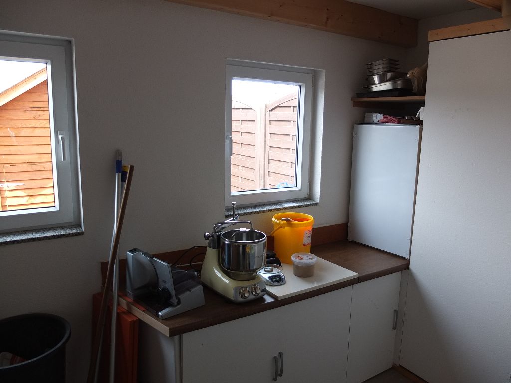

Backstube
Backstube

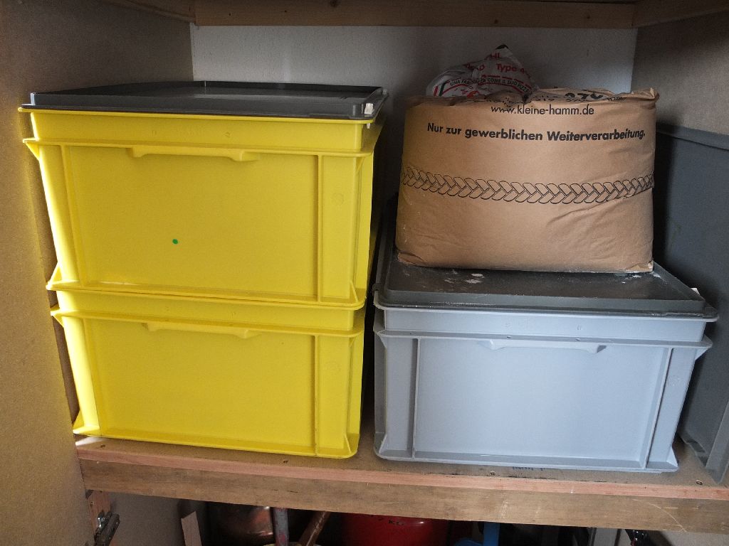

Mehllager
Mehllager

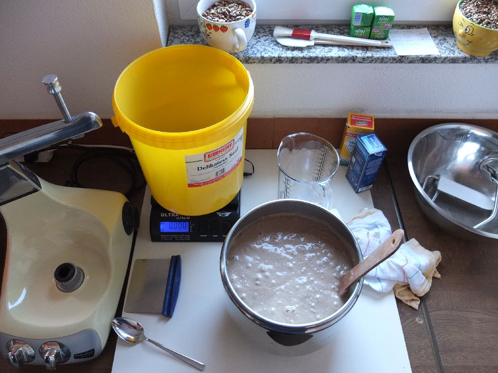

es geht los
es geht los
die Waage kann bis 30kg wiegen :)

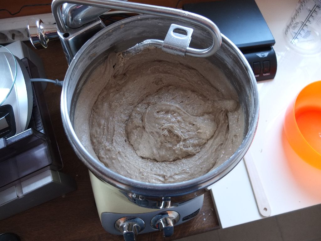

alles zusammen mischen
Endstadium mischen
Endstadium mischen

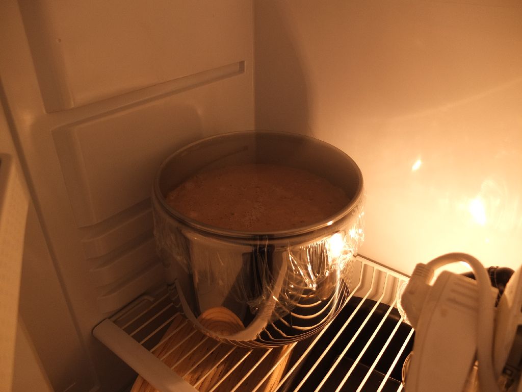

mit Frischaltefoloie abgedeckt ab in den Gärschrank

noch schnell die Sonnenblumenkerne rösten - die Arbeitsplatte daneben ist eine gute Hilfe :zustimm:
los gehts - hinten auf der Fensterbank sieht man die gerösteten Sonnenblumenkerne und Kürbiskerne :)
In der Schüssel befinden sich momentan noch 4300g Vorteig - diesen Teile ich nunb in zwei gleiche Hälften - eine Last die demnächst nicht mehr anfallen wird ;)
Nun alle Zutaten zusammen rühren - bei der Assistent ist bei der Menge von vier Kilo Brot (ca. 5 kg Teig) schon vorsicht geboten - wenn man überhastet zuviel Mehl rein tut drückt sich die Schose auch schonmal schnell über den Rand .. aber man kann damit zurecht kommen :)

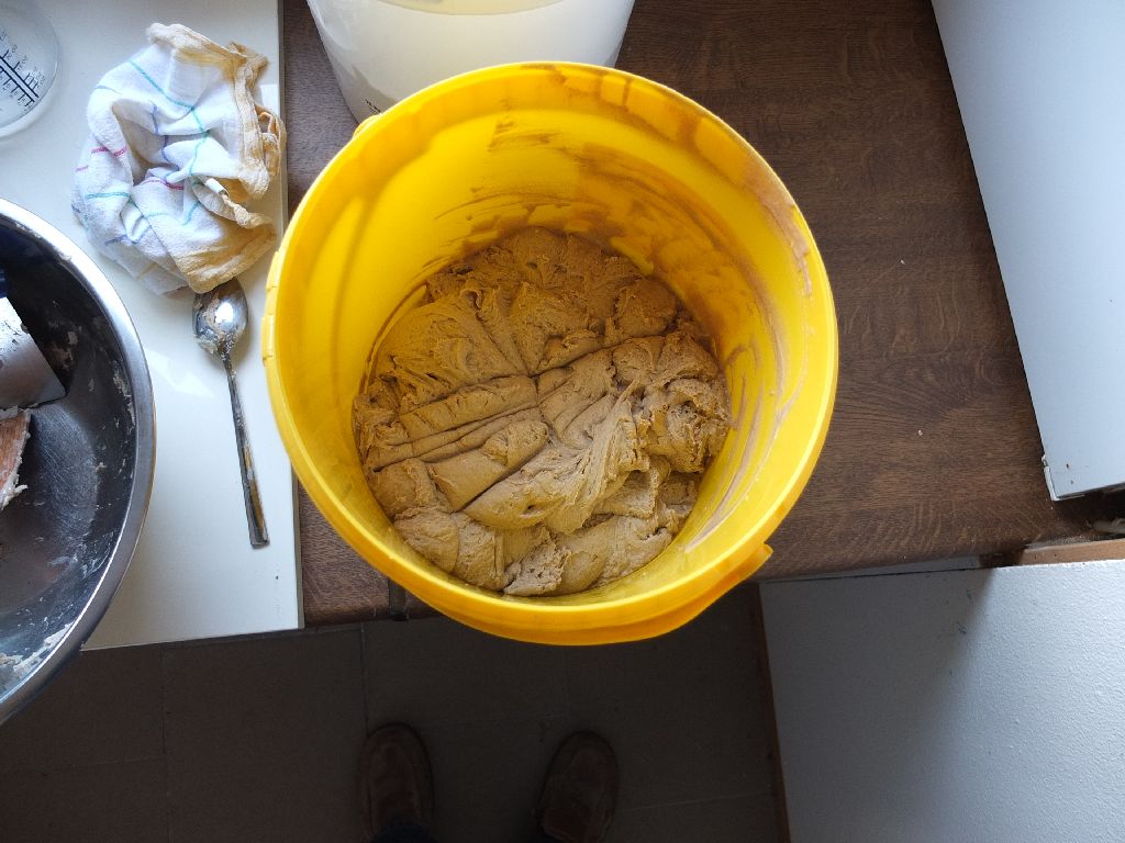

So die ersten ca. fünf Kilo Teig sind im Eimer der nun in den Gärschrank kommt:
Weiter gehts mit der zweiten Ladung - die zweite Menge wird mit Körnern versetzt - 2/3 mit Sonnenblumenkernen und 1/3 mit Kürbiskernen:
Vorn rechts in der Schüssel die Menge mit den Sonnenblumenkernen hinten in der Mitte der "rohe Teig" noch ohne die Kürbiskerne:
Dann alles in den Gärschrank :)
