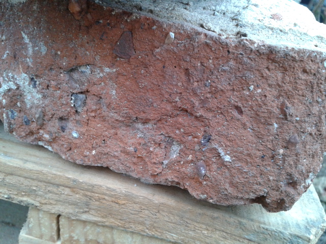

Mal eine eine Frage an die Backsteinfraktion:
Meint ihr diese Backsteine kann ich zum Backraum mauern nehmen?
2013-04-17 10.07.52.jpg (201.45 KiB) 4646 mal betrachtet
Re: Backsteine feuerfest?
alte handgeformte Vollziegel, das sollte gehen.
in dem Video "der letzte seines Standes"+ Backofen bauen wird das auch so gemacht.
Google mal danach.
marco80 hat geschrieben:Mal eine eine Frage an die Backsteinfraktion:
Lies doch mal bitte den folgenden Thread und führe die entsprechenden Versuche durch: Backsteine geeignet?
Hallo Marco,
wir haben meinen HBO nach Anleitung dieses Videos gebaut und er funktionert prima:
Der Ofenbauer
