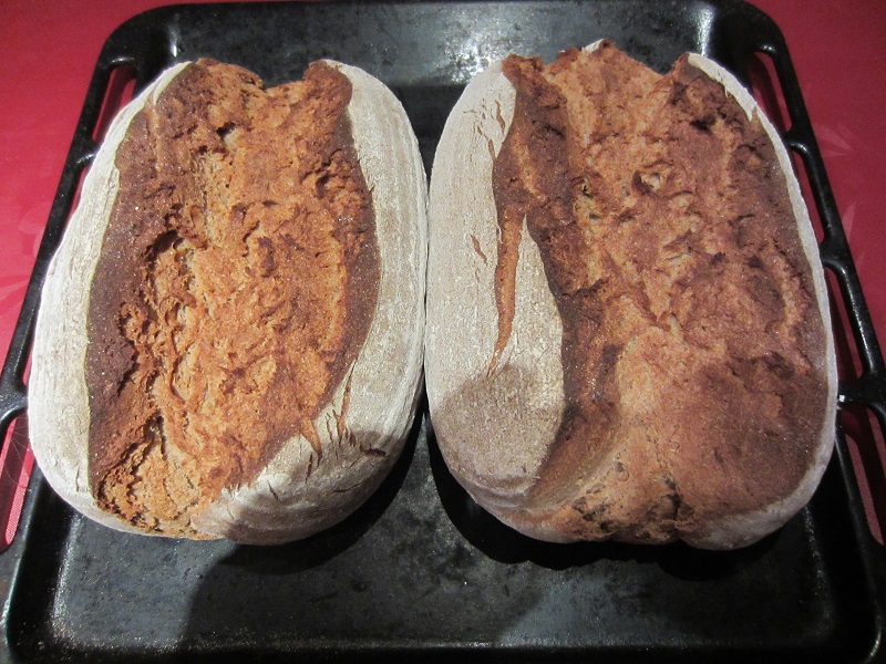

Hab jetzt leider nur Bilder von den fertigen Broten .
- Backbild.JPG (235.81 KiB) 20199 mal betrachtet
- Anschnitt.JPG (212.74 KiB) 20199 mal betrachtet

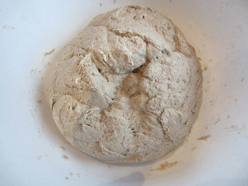

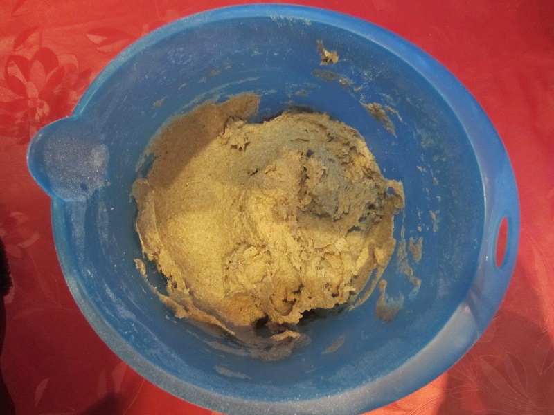

weiter geht es :
Sauerteig nach 20 Stunden
Mehlmischung
Teig fertig zur Teigruhe
Der Teig ist ziemlich fest aber noch klebrig , abgewogen wurde alles Gramm-genau .
Soll ja auch ein Referenzbrot werden , nur so kann es auch authentisch reproduziert werden .
Mehlmischung
