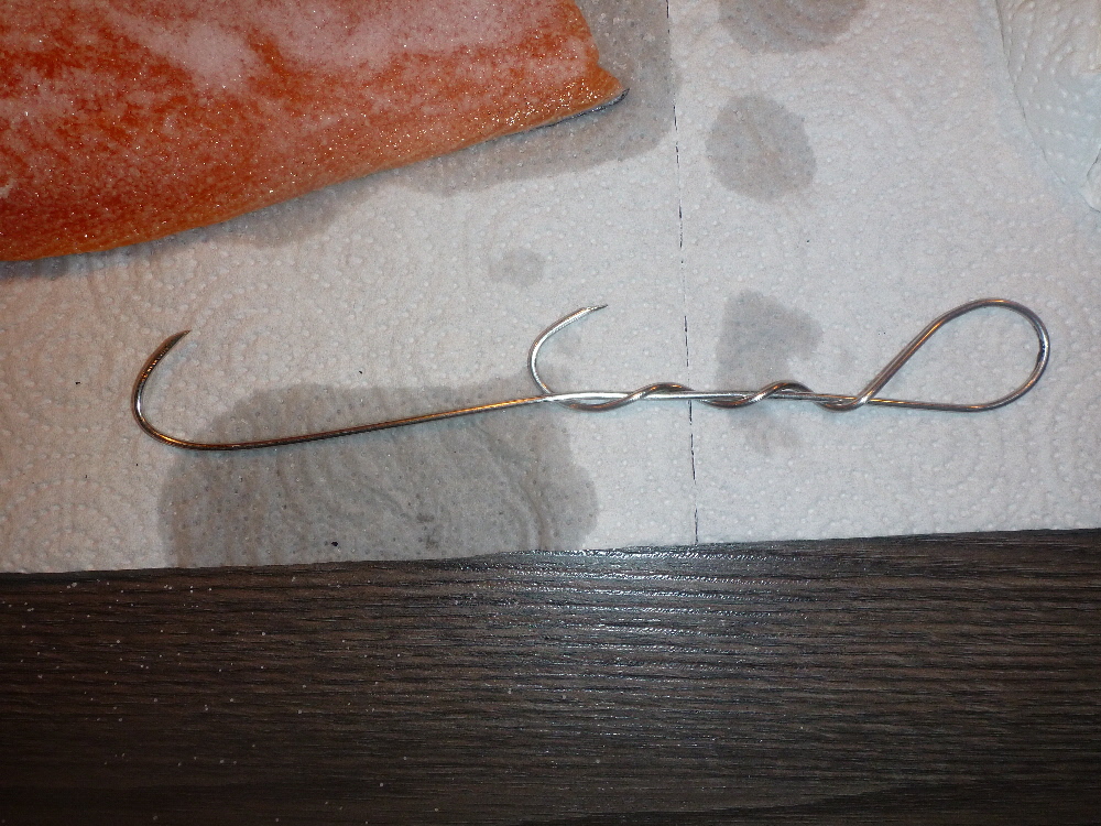

Ein Wort zum Thema Räucherhaken. Was da oft angeboten wird,vom Popantzstahl über Japanesenweicheisen bis hin zum im Hinterhofbastelmumpitz,die wirklich guten habe ich selbst getüddelt. Und die Halten was sie versprechen ! Vor allem sie rosten nicht,können heiss werden ohne zu verbrennen usw ,usw. Es handelt sich um ca 1,5mm-2mm dicken Va Schweissdraht,der einfach um sich selbst gewickelt ist !So bildet das eine,kürzere, Ende den oberen Haken und das längere Ende den unteren Haken .Oben ne Schlaufe,damit man das Teil später irgend wo aufhängen kann. Dann auf dem Schleifband die beiden Haken absolut Spitz angeschliffen,so das sie leicht ins Räuchergut eindringen können. Ich nehme immer zwei Haken pro Fschseite.

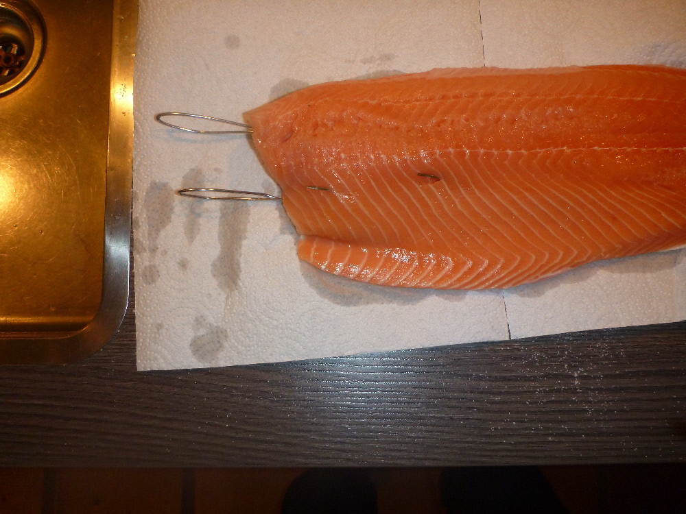

Nun noch Haken einstechen,so das beide Hakenöhre in etwa auf der selben Höhe sind ,damit der Fisch einiger massen gerade hängt...Wie man sieht,ist auch bei mir ein Unterschied aber das ist ok und im Limit....

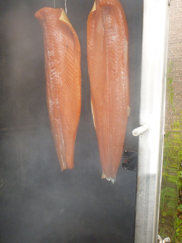

Stand der Dinge ist,Pökelung ist nun feddich,es geht also zum Räuchern...

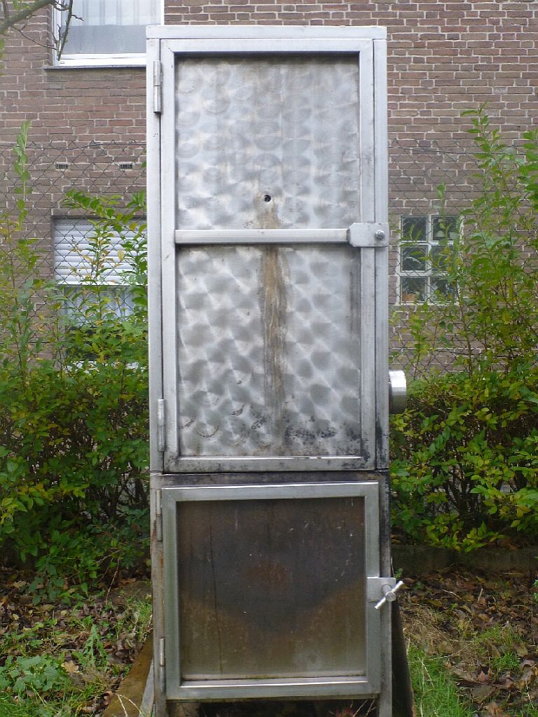

Der Räucherschrank ist komplett aus Va,wobei es eine 4 Kantrohr Innekonstruktion gibt ,auf die quasi die Aussenbleche Punktgeschweisst sind.Das hat folgende Bewandnis:
Hätte man die Bleche komplett mit ner Schweissnaht dicht an die Rohre geschweisst,dann wäre der Ofen quasi dicht.Dadurch gäbe es im Ofen selbst keinen (Wind ) Zug. Das "Feuer" würde quasi immer, wegen Sauerstoffmangel, ersticken. Durch die Schweisspunkte hat er genau die "Undichtigkeit,um zu zirkulieren,es entsteht also ein "Luftzügelchen",wodurch das "Feuer" nicht ersticken kann...
Die zweite "Erfindung"(natürlich masslos übertrieben): Der Ofen besteht aus zwei Teilen.Die Feuerkammer und die Räucherkammer.Diese können von einander getrennt werden.
Das ist deswegen so gemacht,damit ich mit dem Teil sowohl heiss ,als auch kalt räuchern kann.Beim Kalträuchern wird die Räcucherkammer einfach neben die Feuerselle gesetzt,also quasi auf Stelzen stehend, und der Rauch wird über ein Rohr in die Rauchkammer eingeletet,wodurch ich ein "feuerchen" machen kann,welches ich dann mit Räuchermehl "ersticken" kann und der Rauch über das Rohr schon mal etwas abkühlen kann. Dadurch bekomme ich kälteren Rauch.Denn den möchte ich auf keinen Fall wärmer als 8° haben,zwecks der Bakterien entwicklung.
Sobald ich das Räuchern hier abgschlossen habe,werde ich mal ein Bild einstellen,wie der Ofen "getrennt" aussieht.Im Moment trenne ich den Ofen nicht ,weil ich gerade eine neue Technik ausprobiere...mal sehen wie das wird...( falls überhaupt Interesse besteht)...Hier noch ein Bildchen...
Zum Thema Räucherspäne: Ich benutze beim Kalträuchern fein ,mittel und grob , nahezu im Verhältnis 1:1:1. Wenn man nur Grob nimmt,dann wird die entstehende Glut zu heiss,somit der Rauch zu heiss, da es einfach zu schnell abglüht,dass deswegen weil grobe Späne lockerer auf einander liegen. Mittel und fein hat wiederum den Vorteil das die Glut nicht soviel Luft ziehen kann, und dadurch das Räuchergut langsamer und somit mit weniger Hitze abglüht, es "verdichtet" quasi das "Feuer". Dabei fange ich mit groben Spänen an und werde zur Luft hin immer feiner,habe alo mit den feinen Spänen die Luftzufuhr "geregelt"....
