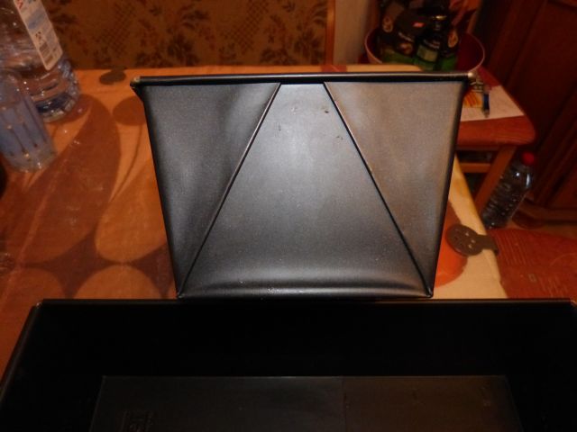

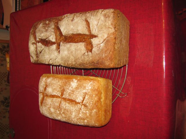

ich habe meine ja von einem netten Foristi aus einer Bäckereiauflösung bekommen und bin gut damit zufrieden.
Ein Kasten hat die Maße
Länge: 29 x Breite: 10,5 x Höhe: 9,5cm und man kann sagen, daß dort hinein 1,5kg Brot passen.

ich habe 10 Brot Kasten die ich verwende und bin gut damit zufrieden.
Die Kasten haben die Maße
Länge: 29 cm bis 40cm Breite: 13,5 x Höhe: 9,5cm und man kann sagen, dass dort hinein 500g bis 3kg Brote passen.
