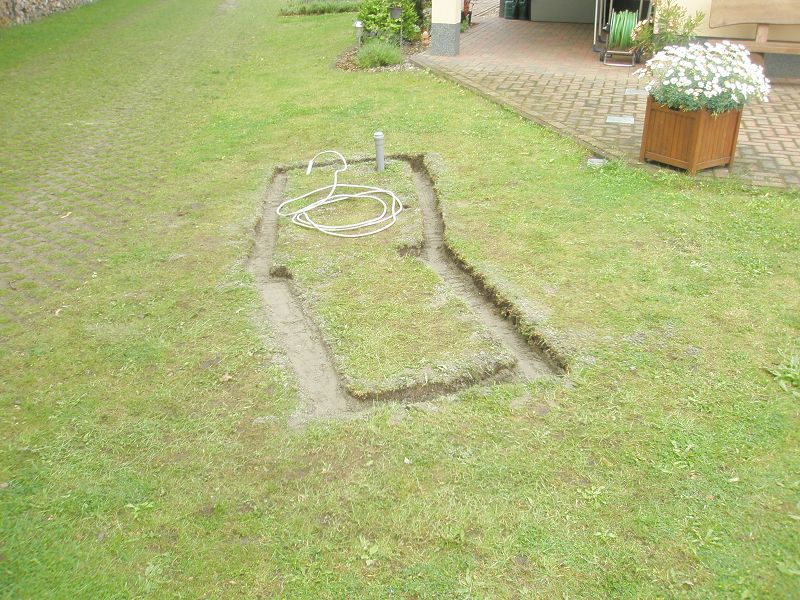

Meine erste Baustelle war es, Strom an den Ort des geschehns zu verlegen, riesige Aktion, musste 4,5 m unter der Erde durchörtern, um die bestehende Leitung an meinem Holzlager anzuzapfen:
Baustelle 1
Baustelle 1
knapper cbm Erde mal ebend beiseite geschaufelt
alles so friedlich nach der Ackerei
Das Problem beim Durchörtern war, dass ich im Holzlager bei 90 cm Tiefe angekommen war. Messt mal euren Arm :wirr:
Und dann muss man das verfluchte kabel erstmal finden, hat mich 6 Stunden gekostet.

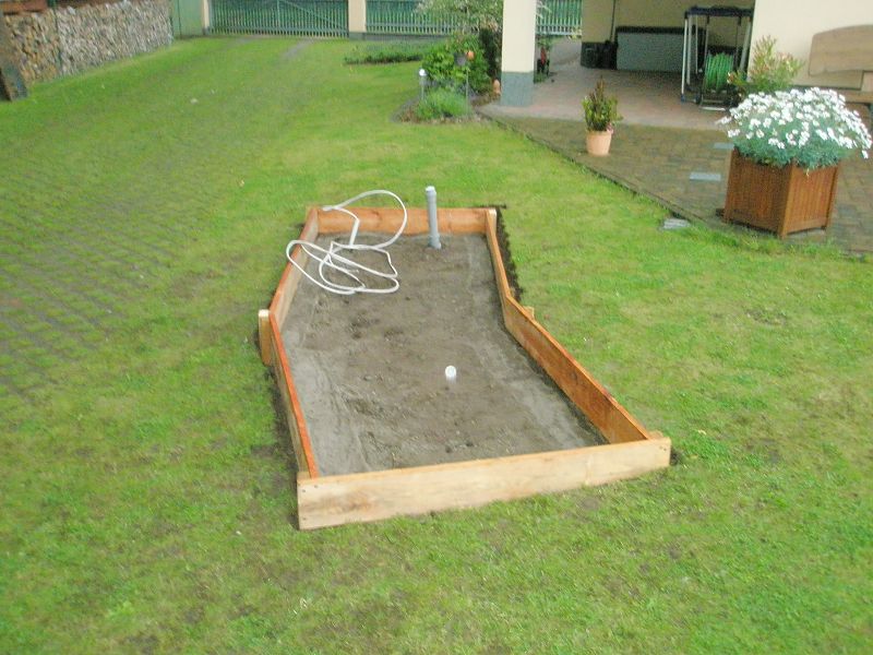

sauber vermessen
sauber vermessen
ausgehoben
ausgehoben

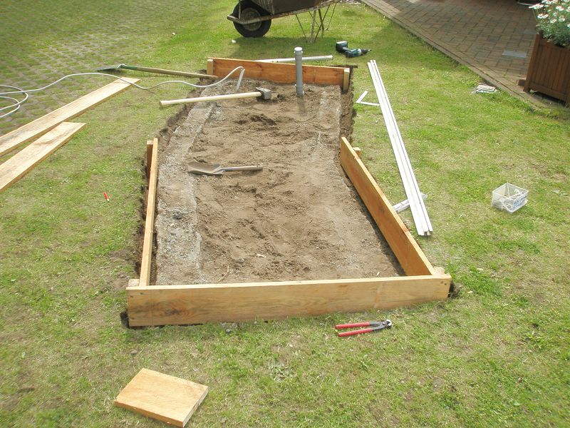

Beton rein, insgesamt ca, 1,8 Tonnen
so ein Dreck, Schalung bauen mag ich nicht
Das gespiele mit den Höhen hat mich letzlich den ganzen Tag gekostet

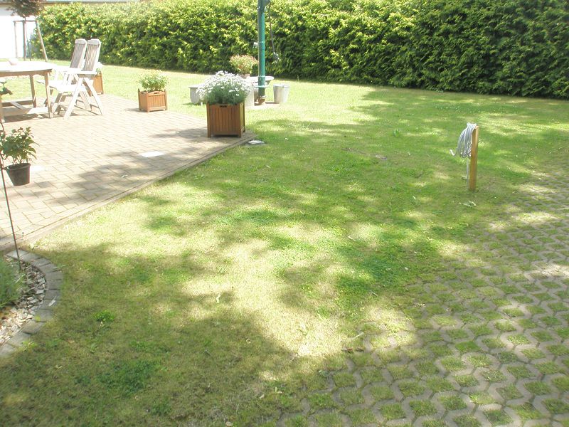

durchörtern heisst in ca 60 cm Tiefe ein Rohr durchspülen / schlagen und innen das Stromkabel durchführen.
Ich hätte niemals gebuddelt. Die Rasengittersteine sind für 40 Tonner ausgelegt. Das ist ne Scheiss Arbeit die rausnehmen und das hätte ich niemals wieder fachgeracht und schick verlegt bekommen.

Der Backofenteil (der ohne Strom) ist unten 1m x 1,45, oben kriegt er ne Platte 1,45 x1,45
Der Rest ist 1m x 1,6 m vorn und durch den Knick hinten 1m x 1.8 m
