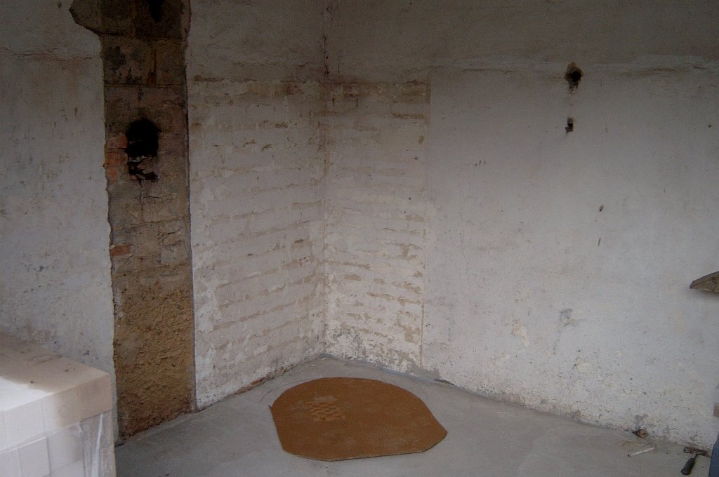

Der SBO steht überdacht und soll schräg ins Eck.
Vorgearbeitet ist auch schon ein bisschen.
Das Fundament ca. 18cm stark mit Unter- und Oberbewehrung. (Reste von Baustahlmatten von einer Baustelle). Fertigbeton geholt, eingegossen. Fertig ist das Fundament.
Trotz „ Innen“ wurde eine kapillarbrechende Schicht ca. 15cm unter dem Fundament eingebaut.
Bild 1.jpg (113.8 KiB) 9095 mal betrachtet
Links im Bild unverputzt, stand ein alter Schornstein. Den hab‘ ich vor Jahren abgerissen. :patsch:
Blöd, jetzt könnte der wieder zum Einsatz kommen.
Unten, auf dem frisch gegossenen Fundament, liegt ein Stück Pappe. So ungefähr sollte die Größe von der Backfläche werden.

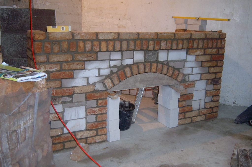

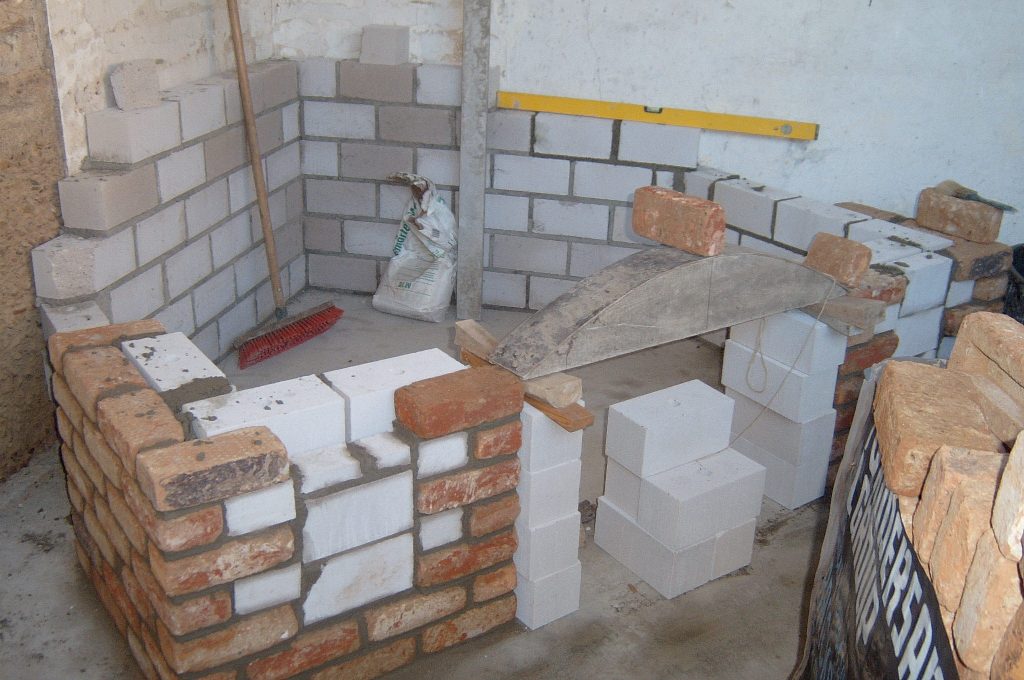

Ich habe es mir so vorgestellt: Ein Tunnel mit Gewölbe, hinten eine Halbkuppel so ungefähr wie ein halber Laib Brot.
Ein Pack 11,5er Kalksandsteine sind schon gekauft,
ebenso eine Palette „gerumpelte“ Feldbrandsteine aus Duisburg. :gut:
Mein Schornsteinfegermeister hat mir von Anfang an empholen, Mantelformsteine mit einer Abgastemperaturklasse bis 400°C zu verwenden. Ich habe sie aus
Mülheim an der Ruhr - beste Preise dort! :gut:
Maße der Mantelformsteine: außen 40 x 40cm und innen 20 x 20cm.
Gemauert mit einer Fertigmischung Trass-Zement-Mörtel.
Die Kalksandsteine vorne werden später noch verputzt. Ich finde das lockert das Ganze später ein wenig auf.
Die Feldbrandsteine sind mit einem kurzen Schlauch verfugt. Geht schneller und sieht rustikaler aus.

Sehr schön!
Du mauerst aber auch nicht zum ersten Mal. :respekt:

Ich mag es nicht, wenn Leute viel schneller bauen als ich :weinen:
Sieht aber geil aus :sabbern:
Der crumb
Re: Innen und schräg im Eck
Handwerklich erstklassige Arbeit - sauberes Fugenbild - Verbände eingehalten - :respekt:
Klasse bis jetzt. Bin gespannt wie das weiter geht. Mein nächster Ofen soll auch in die Ecke.
