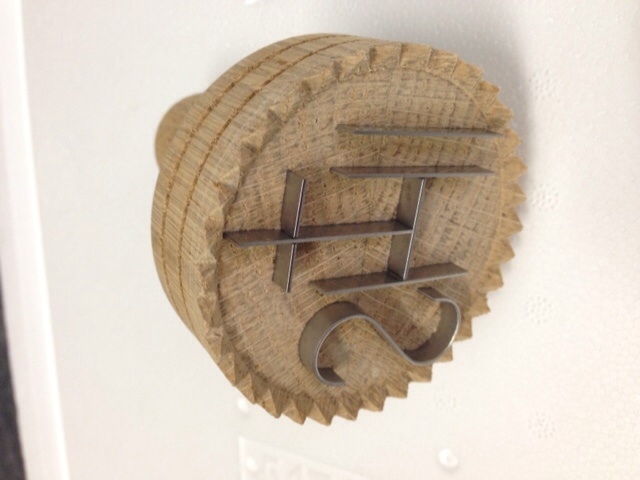

chris hat geschrieben:Ich hab einen geschenkt bekommen....ich benutz ihn aber nicht wirklich :pfeifend:
Bitte ein Bild!

Gerne doch:

Das ist ja ein ganz tolles Teil! Gefällt mir. Aber ob ich ein IHS auf einem Brotstempel haben möchte.....vielleicht meine Initialen........

Im Internet findet man selbstgemachte Stempel mit kleinen Drahtstiften.
Wenn man das dann so macht, muss man vorbohren, aber dann hätte ich angst, dass der Roggengeig die Stifte zieht.

ar1 hat geschrieben: Im Internet findet man selbstgemachte Stempel mit kleinen Drahtstiften.
Dann hilft es wenn man 0,1mm kleiner vorbohrt als die Stifte dick sind - oder ein Tröpfchen Sekundenkleber an den Stift und dann ab ins Loch.
Aber mache es doch wie auf dem Foto. Ein paar Edelstahl-Blechstreifen lassen sich doch immer auftreiben. Und dann mit Hartlot auf einen Träger löten. Ist dann auch spülmaschinenfest.
