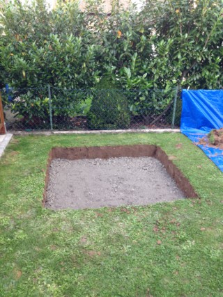

Auch ich beabsichtige einen Steinbackofen zu bauen und habe bereits mit dem Fertigen der Bodenplatte begonnen!
Es war gar nicht so schwer und ich denke es ist mir(mit tatkräftiger Mithilfe meiner Frau ganz gut gelungen!!
Dies solls denke ich für dieses Jahr mit dem Bauen gewesen sein und die Bodenplatte kann ruhen bis im Frühjahr.
Werd versuchen in dieser Zeit Material zu besorgen udn mir viele Gedanken über den Backraum machen.
Ich tendiere zu einem Tunnelofen, weil dieser scheint mir für mich am einfachsten zu bewerkstelligen zu sein!!
Über Tipps und Anregungen würde ich mich sehr freuen
mfg
Der Aushub
Der Aushub

meine Grundfläche ist 150cmx150cm!!
Ich beabsichtige einen Tunnelbackraum zu bauen.Wie gross würdet Ihr den Tunnel wählen??
Breit,Höhe(Radius,Länge? Ich frage Euch , wei ich aus Erfahrung berichten könnt!
2-3 normal Brote würde ich schon auf einmal backen wollen, oder ist das zu viel??
Ich hhab noch so viele Fragen,will aber nicht immer nerven!!
