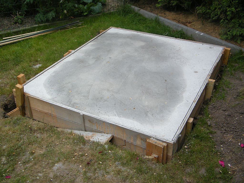

Begonnen habe ich den Bau am 10.6.2011 mit dem Ausheben der Grube, Verschalen und Gießen des Fundaments.
Die Maße des Fundaments betragen 1,50 x 1,25m, etwa 18cm dick. Verbaut wurden ca. 560kg. Estrich.
Der Backofen selbst soll eine Größe von etwa 70cm x 50cm (Länge x Breite, Innenmaß) haben.
