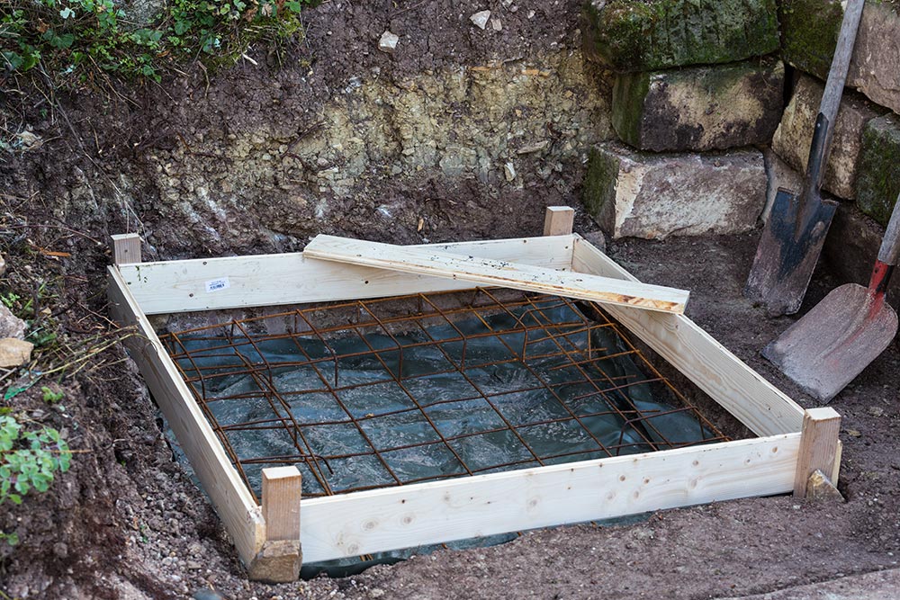

Eingeschalt - Größe 112 x 112cm - das ist eigentlich zu groß für den Bausatz- wollte aber etwas mehr isolieren.
12 Säcke Beton rein und fertig ist die Bodenplatte.

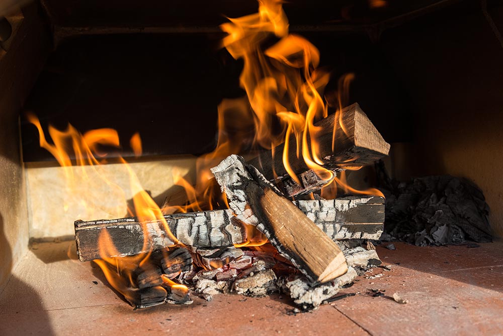

Hier ein Bild vom Einheizen
