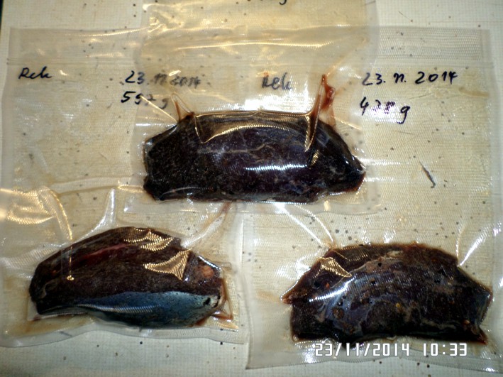

Heute habe ich mich mal daran gewagt, Rehschinken zu machen. Also zumindest erst einmal die vorbereitenden Arbeiten: auslösen, sauber beschneiden, würzen/pökeln, vakuumieren. Mengenmäßig (Gewürze, NPS) habe ich mich an den Angaben von Michel orientiert.
Aus der Rehkeule (danke, Michel!) habe ich drei "Nüsse" geschält, gewichtsmäßig 478 g, 597 g und 699 g. Die drei vakuumierten Abschnitte liegen jetzt im Kühlschrank und werden alle zwei Tage massiert ... :pfeifend: . Ich habe bewusst auf drei Abschnitte Wert gelegt, weil ich die Zeit für das Durchpökeln etwas verkürzen will. Ich hoffe, ich habe da keinen Denkfehler begangen ... :pfeifend: Meine Frage deshalb an die Spezialisten: Wie lange muss jetzt ein Schinken von rund 600 g durchpökeln?

Wolfgang, das hängt weniger vom Gewicht, als viel mehr von der Dicke des Fleischstückes ab.
Bsp.: 500g Fleisch als Schnitzel pökeln schneller durch als eine Kugel mit gleichem Gewicht.
Daher rechnet man mit 1 TAg Pökelzeit pro cm Fleischdicke (an der dicksten Stelle).
Beim Vakuumpökeln mit abgewogenem Salz kannst du getrost auch länger pökeln. Da geht nichts schief.
Ich hatte Schweinbauch , der war 7Wochen im Pökelschlaf weil das Wetter nicht gepasst hat. Es hat nicht geschadet. Dafür konnte ich mir das Durchbrennen sparen.
Mir ist klar, dass es dich in den Fingern juckt. Mir ging es nicht anders. Aber nimm dir die Zeit - die Qualität wird es dir danken.
Mein nächster Schweinebauch pökelt auch mindestens 5 Wochen. Vielleicht wirken dann auch die Gewürze besser. Einbilden kann ich es mir ja mal.

Martin: :gut: ==> weniger als 4Wochen würde ich nicht empfehlen

Da stimme ich Michel zu. Mindestens 4 Wochen.

Danke für die Info :gut: . Dann werde ich mich wohl oder übel in Geduld üben müssen ... :pfeifend: . Was das "Laminiergerät" betrifft - sehen die beiden sich nicht irgendwie ähnlich? Beide einen Schlitz, wo man eine Tüte reinsteckt ... :rofl: .
