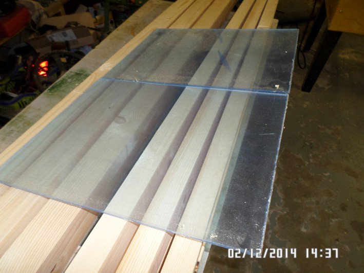

Noch gibt es nicht viel zu schauen. Heute habe ich planmäßig die Dachlatten "schön" gemacht: Sie sind jetzt glatt wie ein Kinderpopo ... :rofl: . Ist schon 'ne feine Sache, wenn man sägerauhes Holz durch die Dickte jagt und raus kommt - scharfe Hobelmesser vorausgesetzt - schöne glatte Ware. Geiler Geruch von frischem Holz. Die Hobelei wäre eigentlich nicht notwendig, weil man die Latten sowieso nicht sieht, aber sie hatten ganz unterschiedliche Abmessungstoleranzen. Deshalb also alle auf ein Maß gehobelt ...
Dann habe ich zwei Acrylscheiben gefunden, die ich (doppelt) als "Guckfenster" einsetzen will. Da bin ich aber noch nicht schlüssig, ob die nicht zwischen den Scheiben beschlagen werden ...
Morgen werden die einzelnen Teile des Rahmens auf Maß geschnitten ...

wenn du mit Beschlagen ,meinst,dass die von innen zusabbern,mit dem Teer aus dem Rauch,jou dat werden die wahrscheinlich...von daher kannst die auch weglassen...muss man da rein gucken ???? Bei mir ist immer,solange es qualmt einfach in Ruhe lassen,es qualmt ja...also ist alles gut...also ich bräuchte kein Fenster...aber aus Spass ist es natürlich schön....da hat man wat zu :lupe:

Nobby, ich bin ja noch am Überlegen. Einesteils ist es ein großer Aufwand, die beiden Gucklöcher ordentlich einzubauen (doppelt), aber andererseits wird das Kalträuchern für mich völliges Neuland sein. Da jedesmal die ganze Tür aufzumachen um zu sehen, ob alles i.O. ist ...
Mit Beschlagen meine ich aber, ob sie innen drin, also im Hohlraum, mit Kondenswasser beschlagen werden, da ich ja kein Vakuum herstellen kann ...
