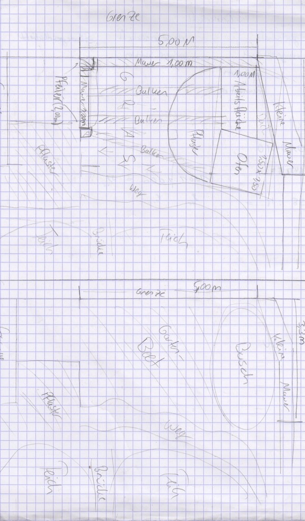

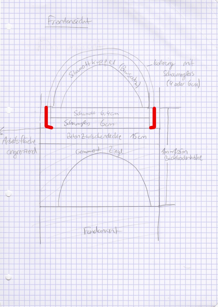

ich bin gerade noch in der Planungsphase und habe mal zwei Skizzen angehängt (hoffe das klappt mit den Bildern).
Inzwischen habe ich mich dazu entschieden, den Backraum komplett aus Schamott zu Mauern. Ich dachte hierbei an einen Bausatz aus dem `Schamottparadies´ in Soufflenheim in Frankreich, welches einige Mitglieder ja sehr empfehlen.
Für die Größe meines Backraums (Kuppelform) hätte ich mir so 120x90x35cm (L x B x H) vorgestellt. Ohne hier jemand zu nahe zu treten würde ich nun gerne wissen, was Preislich ca. hierbei auf einen zukommen würde. (Schamottbausatz + Schamottmörtel)
Isoliert hätte ich die Schamottkuppel mit Schaumglas und dann mit einer Zementperlitschicht.
Genug geredet jetzt hoffe ich auf eure Meinung, Tipps und Vorschläge :danke:
(auch Kritik ist erwünscht und gehört dazu, ich mach sowas ja zum ersten Mal) :pfeifend:
Ofen Standort Skizze.jpeg (207.17 KiB) 13476 mal betrachtet

Hallo Jossel,
zunächst einmal solltest Du die Isolierung bis ganz runter ziehen:
Frontansicht Ofen Skizze.jpeg (220.17 KiB) 13442 mal betrachtet
.. damit Du keine Wärmebrücken bekommst.
Wenn Du eine runde Kuppel mit Schaumglas isolieren willst - dann wohl nach der "Dreieck"-Methode (Schaumglas in Dreiecke schneiden und dann aufkleben)?
Grundsätzlich:
Das ist ein ganz ordentlich grosses Projekt, dass Du Dir da vorgenommen hast -
hast Du denn schon Erfahrung darin (mauern etc.). Willst du das alleine machen?
Zur Größe des Backraums:
Bei 90 cm Durchmesser erscheint mir die Höhe von 35 cm etwas gering. Das könnte nachher ein Problem geben, wenn Du dann zuviel "Oberhitze" hast.
Ich würde eher so auf 45 cm gehen. Wenn das dann zuviel ist (was ich nicht glaube), kann man den Backboden noch aufdoppeln. Andersrum (zu wenig Höhe)
wirds schwierig.
Zu den Kosten:
Was so ein Bausatz bei den Soufflenheimern kostet, weiß ich nicht.
Ich war da allerdings schon mal mit Hardy vor Ort - die Qualität passt, und die Preise sind fair.
Gaaanz grob geschätzt:
Unter 1000 Euro kommst Du da nicht davon. Es wird wohl eher Richtung 2000 Euro gehen (nur mal als Anhaltspunkt).
Nur der Ofen: also Fundament, Betonplatte, Ofen, Isolierung.
Das was Du aussenrum noch dranbauen willst, kommt noch oben drauf.

Erst mal vielen Dank für die Tipps.
Die Isolierung möchte ich nach der Dreiecksmethode machen richtig. Und nun auch schon meine erste Frage dazu: Welchen Kleber benutze ich den da am Besten? Also um die Schaumglasplatten auf die Betondecke und auf die Schamottkuppel zu kleben?
Alleine mach ich das nicht ganz. Erstens wird mir ein gleichaltriger Freund helfen und Zweitens natürlich auch Daddy (wenn er nicht gerade arbeiten muss). Zudem habe ich einen Freund der so gut wie alles schonmal gemacht hat und da auch viel Ahnung drin hat. Wenn also alle Stricke reißen sollten - was ich nicht glaube, gibts Abhilfe.
Gemauert habe ich schon mal und auch sonst bin ich handwerklich top drauf, von dem her sehe ich da kein Problem drin.
Zur Größe des Backraums kann ich ja als Laie nicht viel sagen, ich hoffe auf eine gute Beratung in Souflenheim. Trotzdem vielen Dank, ein Anhaltspunkt ist immer Gut!
Der Preis ist nicht gerade wenig, haben aber auch noch einige Steine und Armierungen rum liegen, die kann man bestimmt gut für das Fundament verwenden.
So vielen Dank nochmal
Jossel

Jossel hat geschrieben:Erst mal vielen Dank für die Tipps.
Habe ich selber noch nicht gemacht - ich meine aber, dass hierfür Fliesenkleber verwendet wurde.
Was sagen die anderen?

Jossel hat geschrieben: Zur Größe des Backraums kann ich ja als Laie nicht viel sagen, ich hoffe auf eine gute Beratung in Souflenheim. Trotzdem vielen Dank, ein Anhaltspunkt ist immer Gut!
Wenn man sich die ganzen Öfen hier ansieht, dann sind wohl so ziemlich alle zwischen 40 und 50 cm hoch, innen an der höchsten Stelle gemessen.
Auch der legendäre Ofenbauer aus dem Ahrntal empfiehlt: "Da Platter hod gsogd: vorn bei da Tür 40cm und nach hinten auf 50cm steigend"
