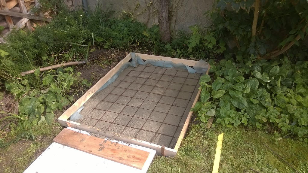

Darum haben wir im Garten neben einem unserer Brennholzhäuser ein Plätzchen frei gemacht und Fundament gegossen.
Bodenplatte entsteht....

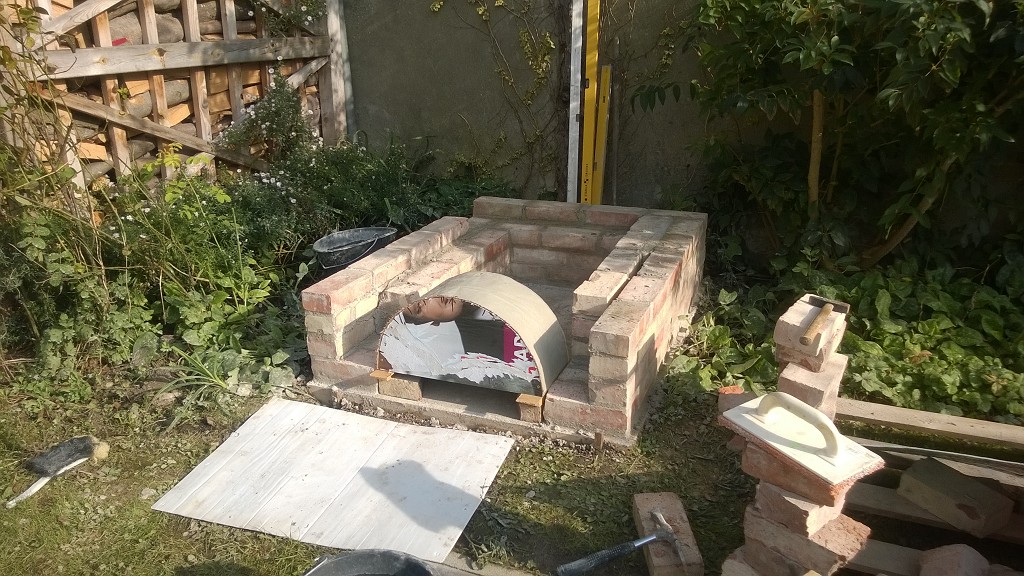

Der erste Rundbogen meines Lebens.... Eine Stütze aus Sperrholz (alte Plakatträger), mit Holzstegen verbunden. Dafür hatte ich die Backsteine hochkant auf den Boden gestellt in gewünschter Rundbogendimension, abgemessen und das mit einem Schnurzirkel auf das Sperrholz übertragen.
Nicht gewählt, Stütze des Rundbogens...

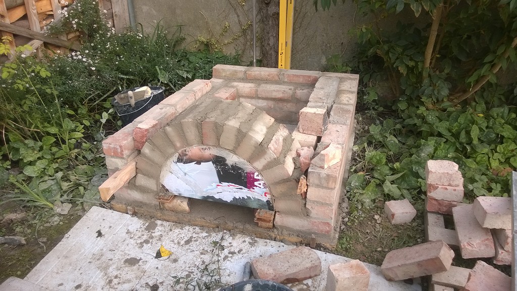

Das Mauern ging dann ganz gut. Aber Obacht: Die unteren Steine müssen seitwärts (z.B. mit Zwickeln) gesichert werden, sie rutschen sonst unter der Last der Scheitelsteine heraus....
Das wird rund!
Das wird rund!

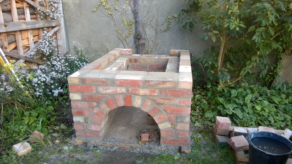

Reif zum Abdecken...

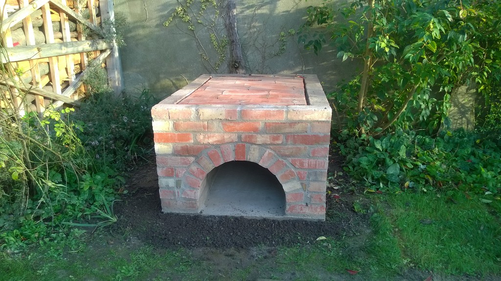

Für die Zwischendecke, auf der der eigentliche Ofen entstehen soll, wollte ich keine Betonplatte. Ich habe mich für Ziegelstürze entschieden. Statisch dürften sie der Betonplatte nicht unterlegen sein.
Im Hinteren Bereich habe ich ein etwa 7 x 10 cm Loch geschnitten, falls ich im hinteren Ofenbereich eine Zuluftöffnung für den Ofen benötige. Das weiß ich nämlich noch nicht.
So ist der Rohbau letztes Jahr Ende Oktober in die Winterpause gegangen....
Zwischengeschoss fertiggestellt!
