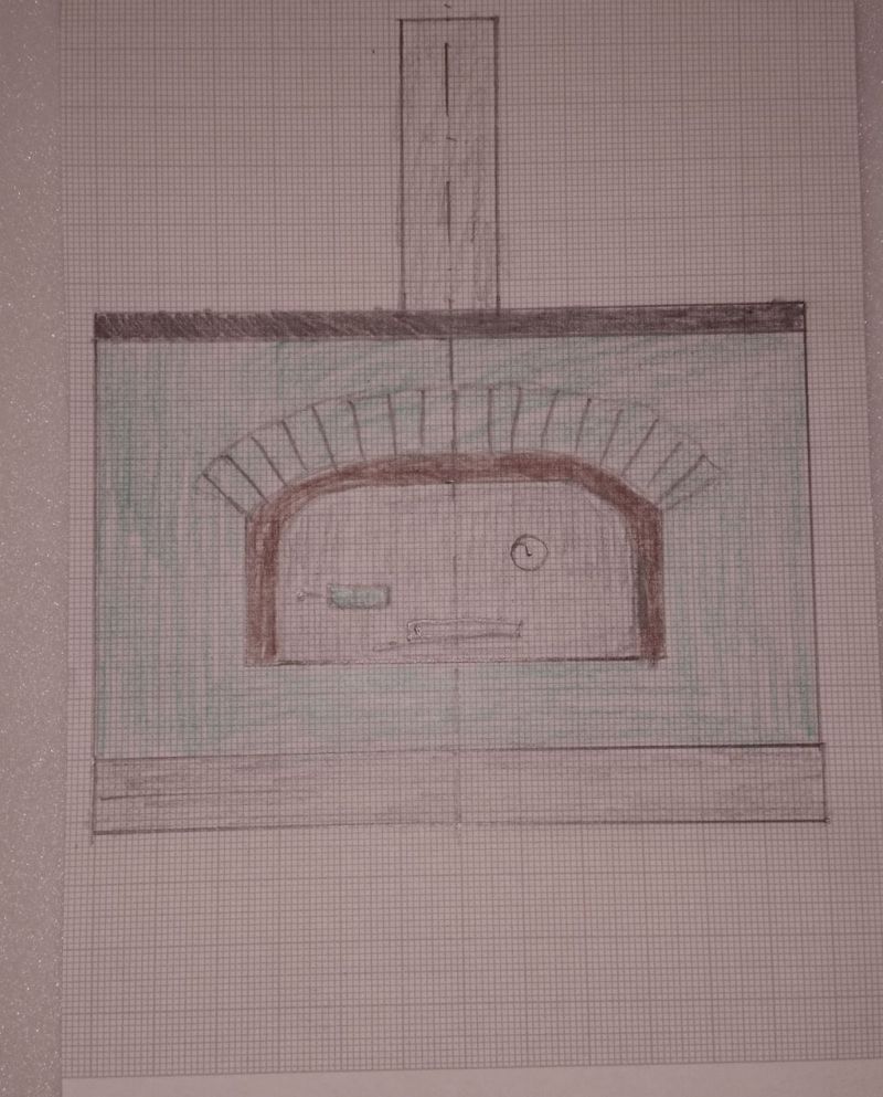

Entwurf Seitenansicht Steinbackofen:
Draufsicht:
und Vorderansicht:

Hallo!
So wie es aussieht wirst du einen Tunnelofen bauen?
Da würd ich mir hinten die Rundung in der "Kuppel" sparen, macht die Sache unnötig kompliziert, meine ich :mmeinung:
Viel Spaß und Erfolg auf jeden Fall!
Gruß, Andreas

@Kurt: Sind vermutlich Kalksandsteine, sind von den Umbauarbeiten vom Wintergarten über.
@Andreas: Ja es soll ein Tunnelofen mit Rundung am Ende werden.
Tunnelofen in normaler Bauweise ist einfacher aber der Weg ist ja das Ziel :drink1:
Es ist nur der erste Entwurf, mit diesem geht es morgen zu einem Ofenbauer um Materialien zu besprechen und ggf zu bestellen.
Ich muß erstmal sehen wie sich die Materialien verarbeiten lassen dann wird es bestimmt noch einige Änderungen geben.

von Rombach-Castle
wws2000 hat geschrieben: @Andreas: Ja es soll ein Tunnelofen mit Rundung am Ende werden.
Warum, bzw. aus welchen praktischen Erwägungen?
Auch wenn der Weg das Ziel ist, muss man es sich ja nicht unnötig (?) schwer machen .... :pfeifend:

Hallo Andreas,
Jedes Bild das ich von Tunnelöfen gesehen habe, hatte in den hinteren Ecken Kaltzonen.
War deutlich an den Rußablagerungen zu sehen.
Konstruktionsbedingt ist an diesen Stellen mehr Material zum Verhältnis der Brennraumoberfläche.
Außerdem erwarte ich eine bessere Zirkulation der heißen Rauchgase, die an der Ofentürseite nochmals eine Luftzufuhr bekommen um dann in den Füchsen nachzuverbrennen.
Sind alles nur reine Gedankenspielereien.
Gruß Werner

von Hardy
Bin mal gespannt, was nach dem Brainstorming mit dem Ofenbauer raus kommt.
Ich würde, wenn schon Tunnelofen, auch hinten einfach glatt zumachen. Aber es scheint, daß Du Dich da schon ziemlich mit beschäftigt hast, von daher bin ich gespannt, was der Meister sagt.

von wws2000
der Ofenbauer war von meinen Vorschlägen und Detaillösungen sehr angetan.
Er vertritt auch die Meinung, Rundungen zu bevorzugen damit es nicht so viele Verwirbelungen gibt.
Die Zuluftquerschnitte will er mir auch noch berechnen, die Positionen findet er sehr gut.
Ebenso den Kaminquerschnitt und Höhe.
Es war ein erfolgreicher Morgen :gut:
