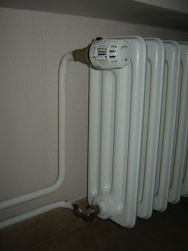

Ich bin gerade dabei, sämtliche Heizungsventile und Rücklaufanschlüsse gegen Thermostatventile und Rücklaufverschraubungen zu tauschen.
Dabei wäre es hilfreich, die alte Hanfdichtung mit einer Schneidkluppe zu entfernen, da es auf herkömmliche Art sehr mühsam ist.

... Pustekuchen, die Schei.e saß so fest, dass ich sie mit der Drahtbürste nicht runtergebracht habe.
Mit einem kleinen Bunsenbrenner habe ich jetzt die Hanfdichtung ausgeglüht und konnte sie ganz leicht mit der Drahtbürste entfernen ... neu eingedichtet und alles ist wieder niegelnagelneu ... :gut: :gut: :gut:
Jetzt noch die Rohre etwas nachtünchen und dann ist es für uns perfekt. :gut:
