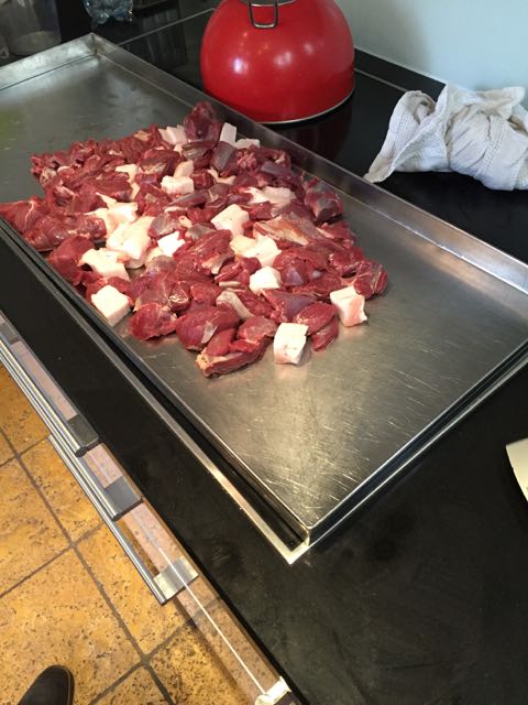

ausgelöste Schulter und Vorderläufe plus den &quot;kernigen&quot;
ausgelöste Schulter und Vorderläufe plus den "kernigen"
nun ausgebreitet, Gewürze drüber und angefroren

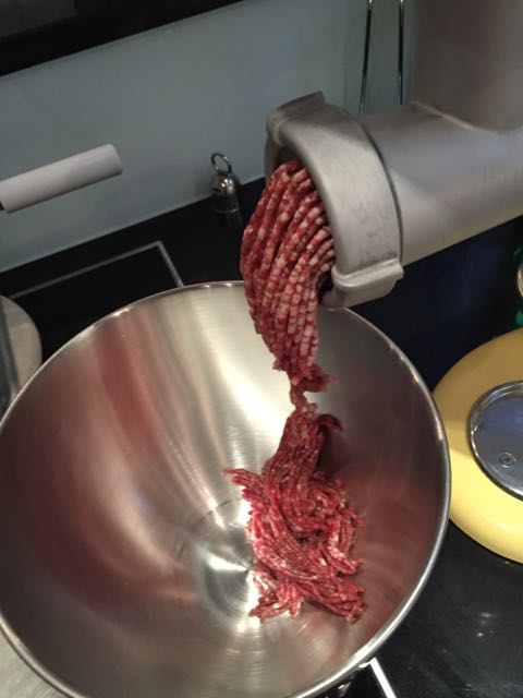

Dann ab in den Wolf, 3mm Scheibe...jaja, ich weiß, nicht gerade das Profiteil, aber damals standen andere Dinge im Focus! Ging aber recht ordentlich
Semiprofessionell
Semiprofessionell
Gab ne schön bindige Masse!

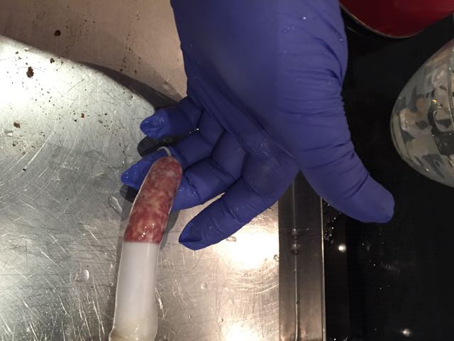

Dann kam die Sache mit den 18/20er Saitlingen....
Ich war zwar vorgewarnt, aber die Dinger sind ja im Grunde inoperabel :wall:
Meine bessere Hälfte hat das dann mit viel Geduld rübergefriemelt, wobei sinnigerweise direkt nach dem ersten Meter ein Knoten kam :motz:
Egal...seht selbst:
Handschuhe hatte ich an, weil die Tochter des Hause heute noch Abtanzball hat...da sollten meine Wurstfinger nicht auch noch nach Wurst riechen
:pfeifend:

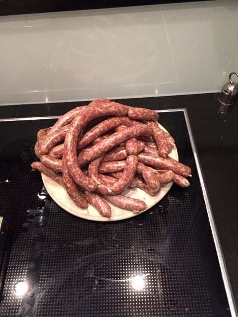

und dann hier das Endergebnis...
An der Länge und Gleichmässigkeit muss ich noch arbeiten... :pfeifend:
