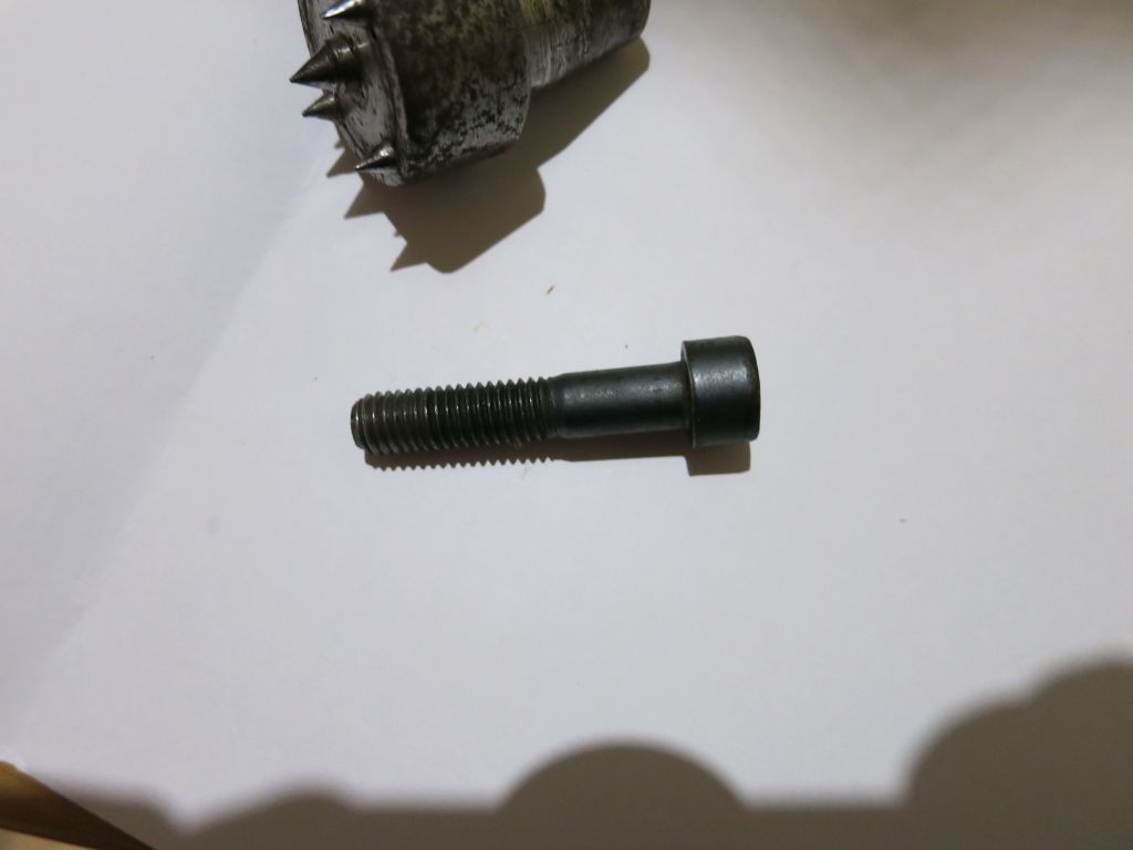

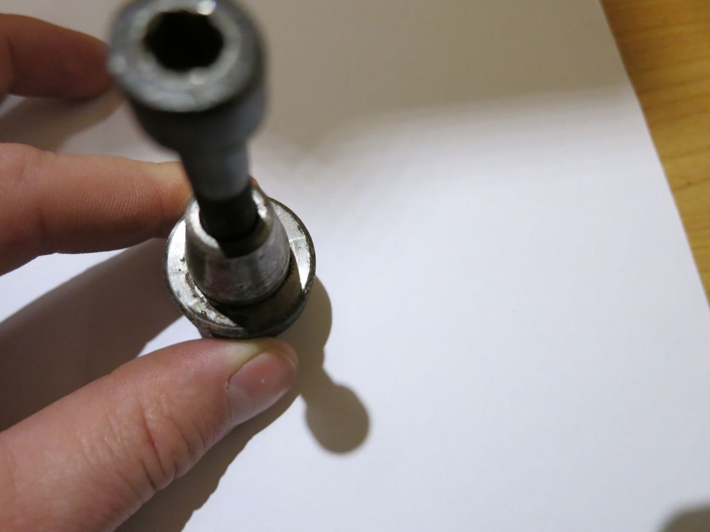

Also habe ich mich etwas mehr mit der Drechslebank auseinandergessetzt und festgestellt, dass ich an der Motorseite, also dort wo die Spindel ist nachfolgendes Teil entnehmen kann
Spindel Drehmaschine 1.jpg (56.65 KiB) 6101 mal betrachtet
Spindel Drehmaschine 2.jpg (56.62 KiB) 6101 mal betrachtet
Spindel Drehmaschine 3.jpg (57.86 KiB) 6101 mal betrachtet
Spindel Drehmaschine 4.jpg (42.27 KiB) 6101 mal betrachtet
Spindel Drehmaschine 5jpg.jpg (52.17 KiB) 6101 mal betrachtet
Spindel Drehmaschine 6 Schraube.jpg (49.5 KiB) 6101 mal betrachtet

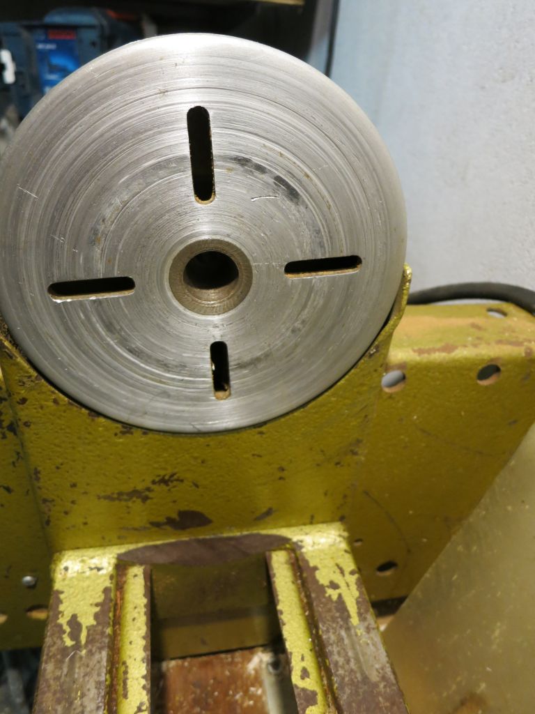

Die nachfolgenden beiden Bilder zeigen den Einbauort, zuerst von der "Reitbockseite" aus, dass andere Bild ist dann von der "Motorseite" aus.
Aufnahme Spindel.jpg (114.66 KiB) 6101 mal betrachtet
Aufnahme Spindel Motorseite.jpg (94.22 KiB) 6101 mal betrachtet

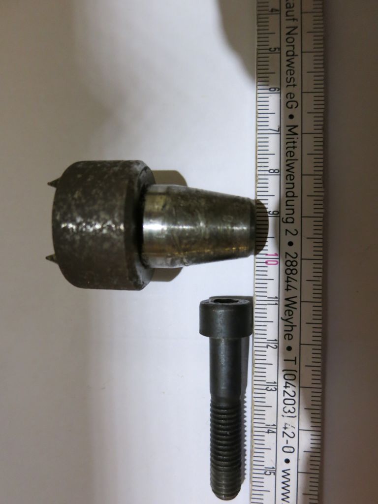

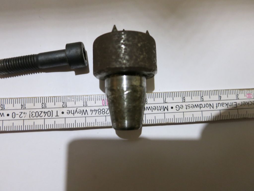

Im Anschluß habe ich um einen Eindruck von der Größe zu bekommen einen Zollstock angelegt.
Spindel Drehmaschine 7 .jpg (73.21 KiB) 6101 mal betrachtet
Spindel Drehmaschine 8 .jpg (78.66 KiB) 6101 mal betrachtet
Spindel Drehmaschine 9 .jpg (77.26 KiB) 6101 mal betrachtet
Spindel Drehmaschine 10 .jpg (70.46 KiB) 6101 mal betrachtet

Deine Aufnahme ist ja m.E. auch konisch..... Müsstest Du u.U. mal eine Schieblehre :ok: Messschieber bemühen und schauen ob Du bei den MK Aufnahmen was "passiges" findest Konus im Verhältnis zur Einführungslänge (nein, nicht was Ihr jetzt wieder vermutet)
Der an Deinem Kegel an der breiten Stelle angelegte Zollstock (ungenau!!) lässt MK 2 oder MK 3 vermuten

Die Herausforderung besteht darin das der Konus in die Bohrung kommt die man von dre Reitstockseite sieht und dann wird dieser von der Motorseite mit der Imbusschraube gesichert.
Habe mir gerade mal die MK 2 und MK3 angesehen, da sieht es so aus als wenn die Kegel alle erheblich länger sind, die kann ich doch nicht einfach abschneiden, oder etwa doch? Wie bekomme ich dann die Imbus zur Sicherung da wieder rein?

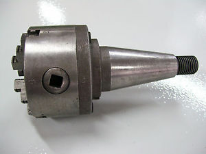

Backenfutter M33 oder Backenfutter M 18 haben meines Wissens Innengewinde (siehe angehängtes Bild) da dürfte Dir bei Deiner Maschine dann die Zentrierung für das Backenfutter fehlen......
Der Gerd vom vorherigen Post könnte auch Recht haben wobei die SK Aufnahme sogar Aussengewnde hat (Bild anbei)

Sicherlich ist die MK Aufnahme in jedem Fall zu lang, eignet sich aber u.U. um sich daraus etwas für Deine Maschine bauen (drehen) zu lassen :mmeinung:
