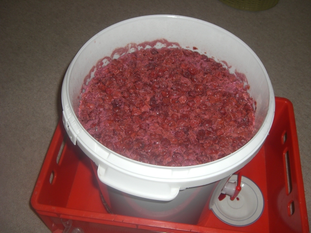

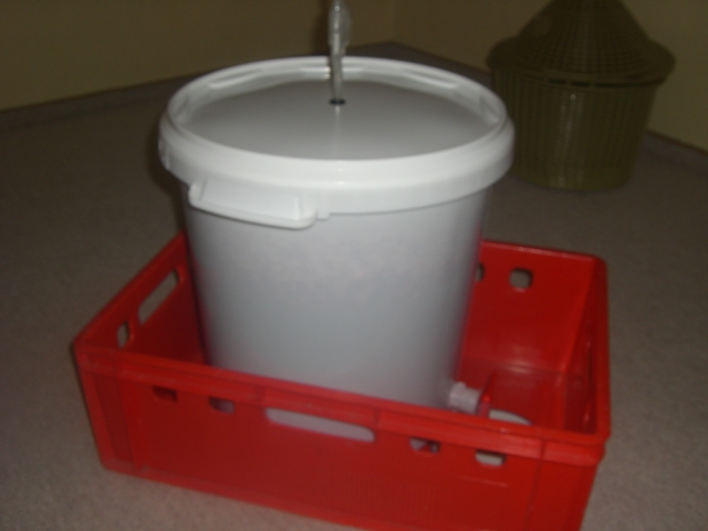

Für meinen Weinansatz habe ich einen Hobbock verwendet wie er auch von Hobby-Bierbrauern
gebraucht wird. Er hat eine Literanzeige und einen Ablaufhahn.
Met 003.jpg (168.36 KiB) 20923 mal betrachtet

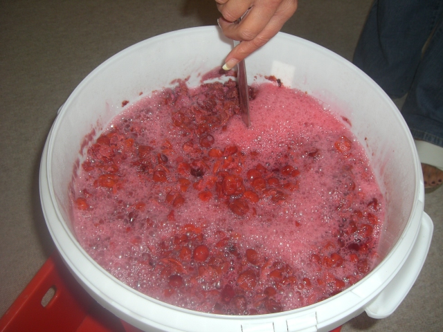

Leider setzen sich die Kirschen als kompakte Schicht an der Oberfläche ab und werden jetzt einmal untergedrückt, um wenigstens eine Umschichtung zu erreichen.

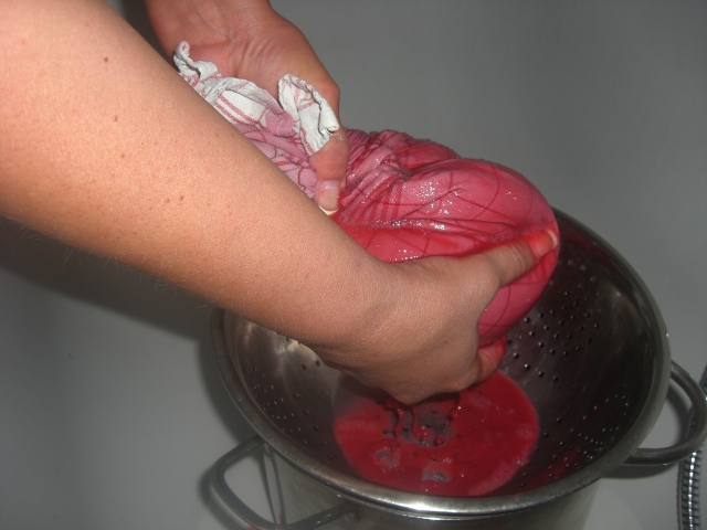

nach 10 Tagen werden die Kirschen mit Hilfe eines Küchenhandtuches abgepresst.

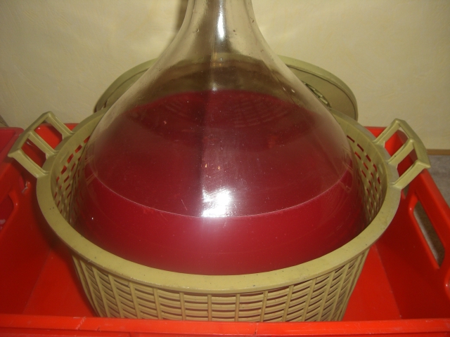

Das Wikinger Blut gärt jetzt einige Wochen.Wenn die Gärung nachlässt gibt man vorsichtig Honig hinzu, um einen möglichst hohen Alkoholgehalt zu erreichen.

In den Deckel musst du ein Loch stechen und mit einem Gärröhrchen (ca. € 1,80) aus der Drogerie versehen.
Fertig ist der Gärbehälter.
