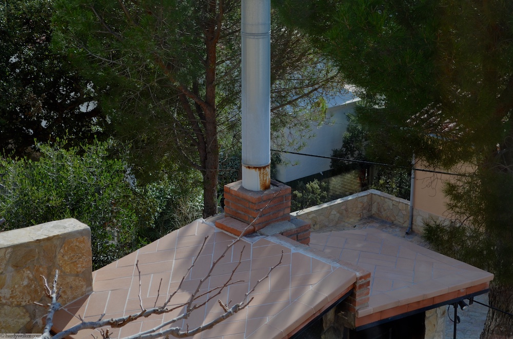

Ich eröffne mal einen neuen Thread und lasse einfach Fotos sprechen
1. Beispiel: Mein Ofen in Spanien
Das verzinkte Rohr war ca. 40% billiger als Edelstahl.
Ich glaube Wert ist es noch weniger
Merluza (1).jpg (306.25 KiB) 14409 mal betrachtet
Da steht irgendwann eine Reparatur an, wenn der Kamin anfängt woanders rauszublasen.

So sieht's bei mir (hoffentlich) noch nicht aus :pfeifend: :pfeifend: ich kann es aber eigentlich gar nicht sagen weil das Rohr ja schön "eingemauert" ist, aber ich geh mal davon aus dass das Feueralumierte Rohr auch nicht ewig hält.
Im Nachhinein könnt ich mich auch in den Hintern treten weil ich nicht gleich das VA-Rohr genommen hab :wall: :wall: :wall:
.....andererseits hab ich dann irgendwann wieder ein Grund am Ofen rumzubasteln :hihi: :drink1:

boah .. bin ich froh, dass das nicht nur mir passiert ist :pfeifend:
Aber gut - denken wir nicht weiter über die "Fehler" nach ... wie beheben?
Edelstahlrohr - okay - einwandig? - doppelwandig?
Habe das Stahlrohr natürlich fest einbetoniert - das würde ich auch nicht tauschen wollen, sondern das Edelstahlteil auf das andere draufstecken... kennt sich wer damit aus?
Oder rostet das Edelstahlrohr nach ner Zeit dann auch wenn es auf nem bißchen rostigem Stahlrohr steckt?
Mir geht es ja hauptsächlich ums Aussehen oberhalb des Daches ....
so schaut das bei mir aus :(

Börni hat geschrieben: Oder rostet das Edelstahlrohr nach ner Zeit dann auch wenn es auf nem bißchen rostigem Stahlrohr steckt?
Wenn das Edelstahlrohr Rostkeime vom Eisenrohr abbekommt, ja.
Wie lange es dauert, bis die sich von innen nach außen durchgefressen haben muß ein Metallprofi beantworten

JohnDooe hat geschrieben:
Ich glaube das sich die Oxydation des verzinkten Rohres eher verstärken wird. Dem Edelstahl macht es gar nichts aus. Liegt alles an der elektrochemischen Spannungsreihe der Metalle. :ksmodus:
Mit dem bisschen Rost an meinem Abzug kann ich leben, wenn es zu hässlich wird nehm ich Ofenfarbe und Streich das Ding schwarz. Und wenn es irgendwo durchrostet Kauf ich mir für wenig Geld wieder etwas aus dem selben Material-
Edelstahl sieht ja toll aus aber es ist mir zu teuer :mmeinung:

Frank hat geschrieben:
Das hat mit Elektronegativität jetzt mal nichts zu tun. Wenn "Edelstahl" mit Rost oder Stahlstaub von rostendem Stahl in Verbindung kommt, beginnt dieser unmittelbar zu rosten.
Die ersten Tage kann man das noch wegpolieren, im Laufe der Zeit gibt es Rostlöcher wie bei unedlen Stahlsorten.
Der Vorgang ist unabhängig von elektrochemischen Raktionen ala Opferanode etc.

Stimmt, da gebe ich dir recht. Das hatte ich leider in meinem Beitrag vernachlässigt, habe gleich nochmal nachgeschaut- der Prozeß der da abläuft nennt sich "interkristalline Reaktion". In Börnis Fall bliebe dann doch wohl nur der Komplettaustausch des Anschlußstückes.
:danke: nochmal für die Korrektur.
