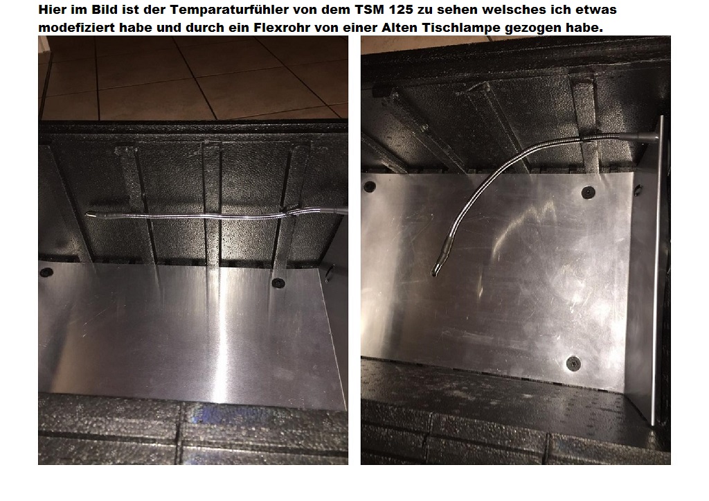

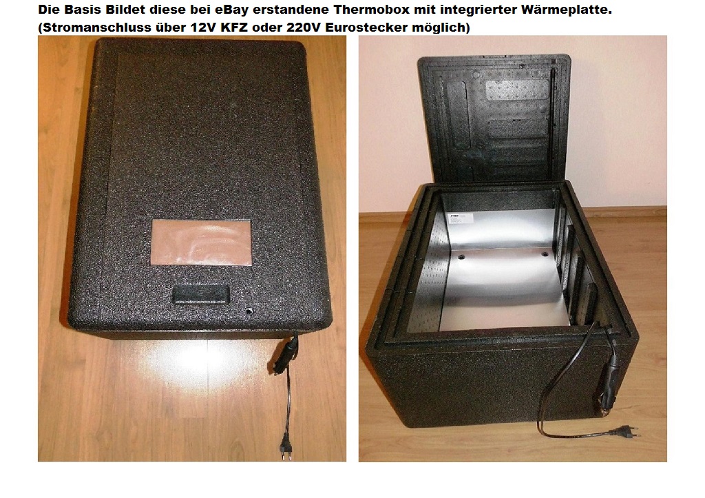

Bei der Wärmeplatte handelt es sich um ein ca. 1,5mm Starke Alu-Platte welches an zwei Seiten abgekantet wurde,
auf der Unterseit davon ist eine 12V Heizfolie mit 15 Watt aufgeklebt.

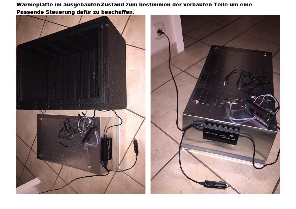

Was es für eine Heizfolie ist kann ich dir leider nich beanworten es war schon in der Thermobox verbaut gewesen!
Es gibt nur ein Aufkleber mit Thermobox 15W / 12V.
Aber das ist nicht so wichtig es gibt unzählige im Netz die man dafür nehmen kann!
Wichtig ist nur das mit der ausgewählten Heizfolie die benötigte Temperatur erreicht wird.

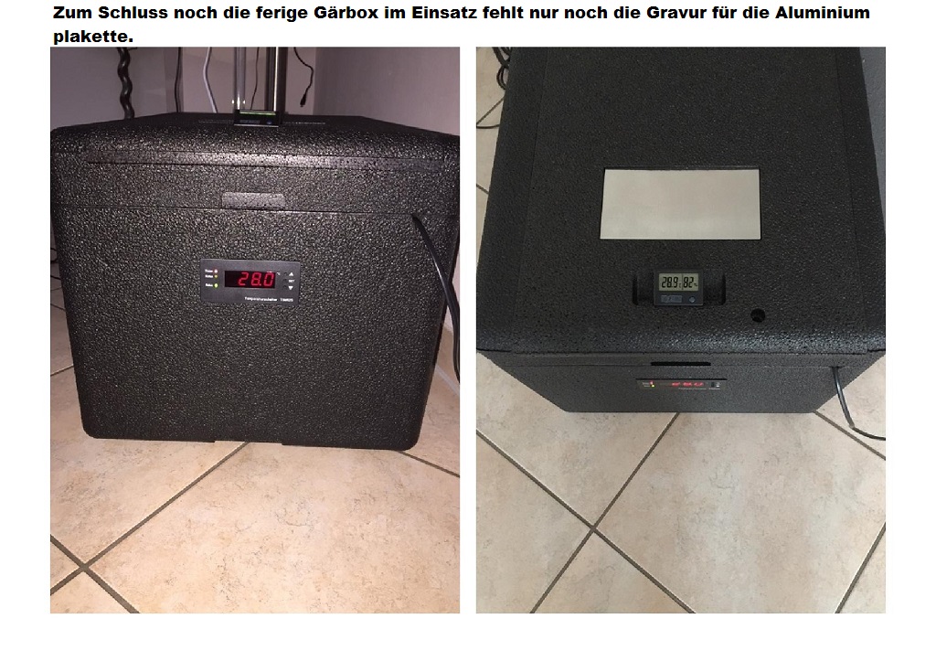

Meine Gärbox erreicht mit einem Kochtopf (befüllt mit 2 Liter kalten Wasser und abgestellt direkt auf Wärmeplatte) so ca. 45-46°C
dies reicht für meine zwecke völlig aus selbs stichfesten, sauren Bulgarica-Joghurt bekomme ich damit hin!
