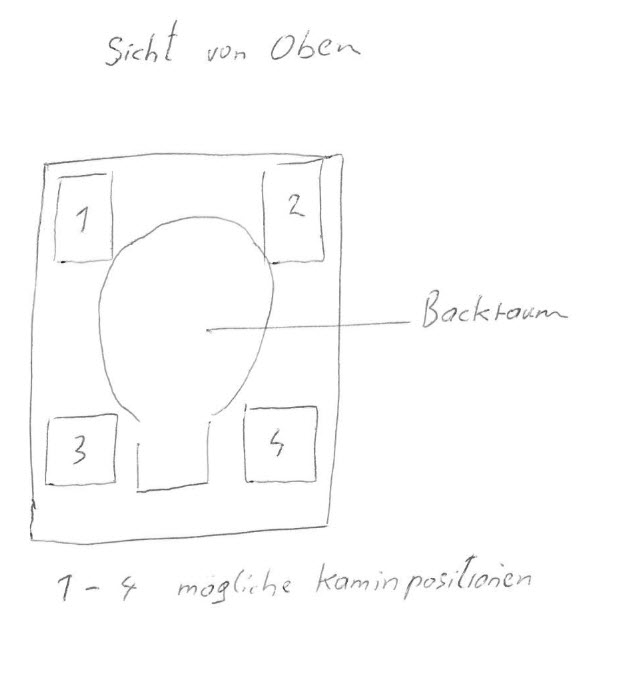

Hallo - bei der Planung meines Ofens bin ich jetzt beim Kamin angelangt. Der Korpus des Backofens wird aus Klinkern gemauert. Darauf kommt eine Kuppel aus Backsteinen, die dann isoliert und verputzt wird. d.h. die Kuppel bleibt sichtbar und wird nicht umhaust. Ich würde gerne einen Kamin aus Klinkern mauern. Beim angehängten Bild sieht man die möglichen Kaminpositionen 1 bis 4. Position 2 ist mein Favorit ( aus optischen Gründen ). Wie kann ich dann aber den Anschluss zwischen Kuppel und Kamin herstellen bzw. wo in der Kuppel muss der Kaminanschluss weggehen, damit der Ofen dann auch noch funktioniert ? Danke vorab für eure Antworten. Mike
Nachtrag: wenn eine Kuppel mit Füchsen gebaut wird, dann ist ja der Feuerauslass hinten - d.h meine Idee ist es dann statt einen Fuchs nach vorne zu mauern - den Rauch direkt in den Kamin ( Position 2 ) zu leiten

Hallo Mike,
Aber man beachte den Durchmesser ... wenn Du nur ein Fuchs (einen Anschluss) machst könnte das evtl. etwas zu wenig sein - da muss dann schon ein ordentlicher "Kanal" drauf ... könnte optisch unschön werden.
Auch habe ich gerade keine Idee oder kein Gefühl dafür wie sich das mit der Aufheizung verhalten würde... Die Füchse nach vorn geführt heizen die Kuppel ja gleichmäßig mit auf.
Leitest Du den Rauch nun direkt im hinteren Bereich der Kuppel raus heizt die Kuppel womöglich nicht gleichmäßig genug auf ....
Ich würde wahrscheinlich wie üblich vorn hinter der Ofentüre den Rauch raus führen und dann mit einem Rohr in einen seitlichen (gemauerten) Kamin einleiten ....
genau so kannst Du das machen ... wäre jetzt auch meine Idee gewesen ...Mike hat geschrieben:Nachtrag: wenn eine Kuppel mit Füchsen gebaut wird, dann ist ja der Feuerauslass hinten - den Rauch direkt in den Kamin ( Position 2 ) zu leiten

Wenn Du den Abzug hinten machst und keinen Fuchs baust, dann wird die Kuppel vorne nicht richtig heiß.
Man sieht das auf einigen Bildern von Tunnelöfen, auch hier im Forum - Ruß im vorderen Bereich der Kuppel.
Daher meine Meinung: Entweder Abzug vorne (Türoberkante 3-5 cm tiefer!) oder Abzug hinten mit Fuchs nach vorne.
In Deinem Fall wäre dann ein Abzug vorne mit Ofenrohr nach hinten zu Nr. 2 die einfachste Lösung.

Danke für die hilfreichen Tipps !! Mike
