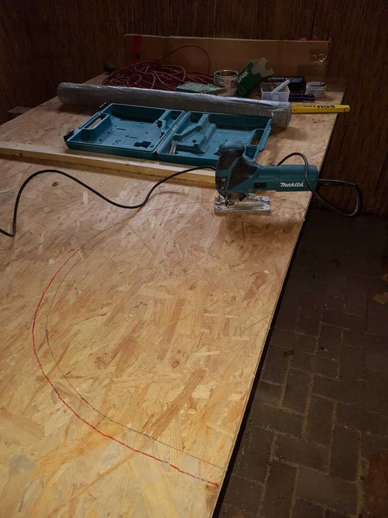

Die Schalung für den Tunnel in vier Bildern
Erstellen der Tunnelform 1.jpg (70.47 KiB) 12671 mal betrachtet
Erstellen der Tunnelform 2.jpg (78.04 KiB) 12671 mal betrachtet
Erstellen der Tunnelform 3.jpg (151.87 KiB) 12671 mal betrachtet
Erstellen der Tunnelform 4.jpg (138.24 KiB) 12671 mal betrachtet

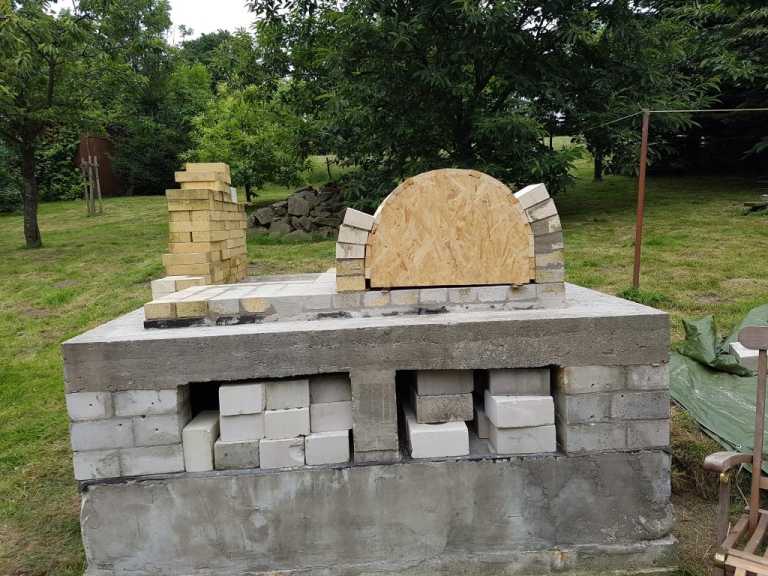

Jetzt noch zwei Bilder vom Tunnelbau. Das letzte ist der Stand 08.07.16.
Auf die linke Seite soll noch ein kleiner gemauerter Grill.
Tunnelbau von links.jpg (140.3 KiB) 12669 mal betrachtet
Stand 08.07.16.jpg (92.14 KiB) 12669 mal betrachtet
