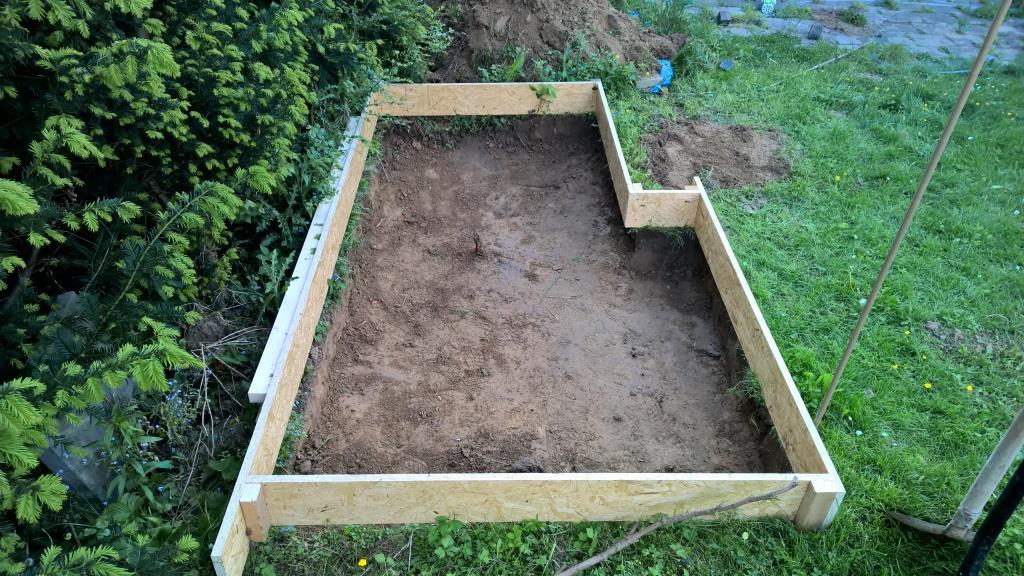

ist erfolgt und das Projekt Holzbackofen beginnt. Geplant ist ein Ofen mit einer Größe von 100cm x 80cm. Neben dem Grill soll zusätzlich ein Platz für meinen Grill entstehen. Nun geht es erst einmal an das Einschalen und Gießen der Bodenplatte. Leider ist der Garten nur mit Eimern zu erreichen, so dass ich alle Baustoffe von Hand zum Bauplatz bringen muss. Aber bei jedem Gang steigt die Vorfreude auf die erste Pizza Steinbackofen im Bergischen Land
ist erfolgt und das Projekt Holzbackofen beginnt. Geplant ist ein Ofen mit einer Größe von 100cm x 80cm. Neben dem Grill soll zusätzlich ein Platz für meinen Grill entstehen. Nun geht es erst einmal an das Einschalen und Gießen der Bodenplatte. Leider ist der Garten nur mit Eimern zu erreichen, so dass ich alle Baustoffe von Hand zum Bauplatz bringen muss. Aber bei jedem Gang steigt die Vorfreude auf die erste Pizza - Dateianhänge

Da das Gießen der Bodenplatte nicht zu schwer wird, wird aus Menschen ein Förderband hergestellt
und die Eimer wird von vorne nach hinten transportiert, der Beton ist viel schneller am Ziel und man ist auch nicht zu müde.
Nach Fertigstellung der Bodenplatte darf man das Wichtigste nicht vergessen der Beton muss feucht gehalten werden das macht man am besten mit ein
oder zwei Flaschen Bier die mit dem Förderband aus Dankbarkeit zum Trinken gibt.

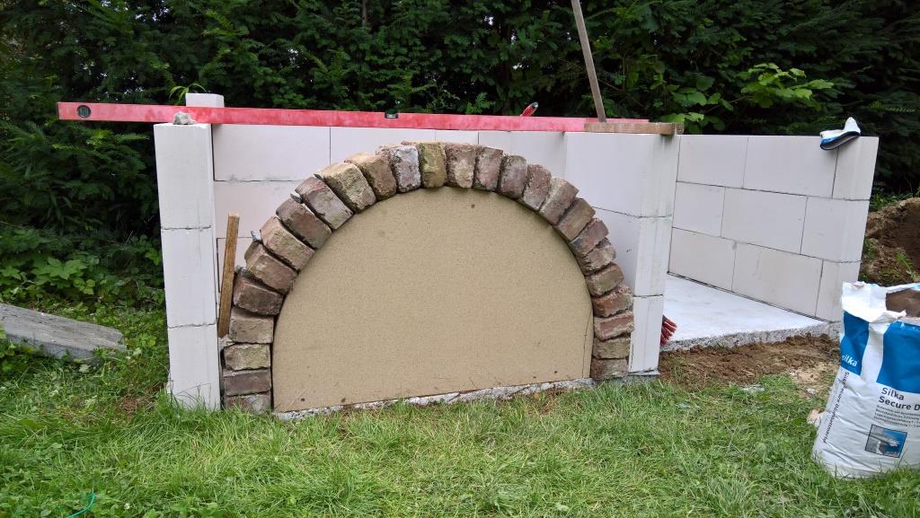

So vor lauter Arbeit komme ich gar nicht mehr zum Schreiben. Mittlerweile hat sich viel getan. Bodenplatte und Unterbau sind fertig. Zudem sind alle Materialien geliefert worden. Die Schamottsteine habe ich von einer Firma aus Eschweiler und die Foamglasplatten konnte ich im Lager in Kerpen (es gibt auch weitere Lagerorte) abholen. Der Verkauf erfolgt nur an den Handel jedoch konnte man mir bei der Firma Foamglass (6cm) einen Baumarkt nennen über den ich die Platten kaufen konnte. Der Ofen soll aus einem Flachgewölbe bestehen und eine Fläche von 100cm x 80cm haben.

Das sieht schon mal sehr gut aus, wobei ich etwas Bedenken bei der "Zwischendecke" habe.
Die Platte scheint mir für die schweren Schamottesteine etwas zu dünn geraten um nicht zu sagen unterdimensioniert
Gruss Dietmar
Galletto
Re: Steinbackofen im Bergischen Land
Vielleicht täuscht das etwas auf dem Bild. Die Platte hat 14cm. Hab auch ordentlich Armierung drinnen. Ich denke das sollte ausreichen.BOT hat geschrieben:Das sieht schon mal sehr gut aus, wobei ich etwas Bedenken bei der "Zwischendecke" habe.

Dominic, du darfst hier nicht alles wörtlich nehmen.
BOT hat sein Statement mit einem
-Smily versehen. Das sollte dann als Spaß verstanden werden und hat einen Bezug auf andere Freds in denen dieses Thema schon mehrmals Ursache kontroverser Diskussionen war.
Dein Bau ist völlig in Ordnung - weitermachen!
Und immer gut auf die kleinen Bildchen achten. Die sagen oft mehr als Worte.
Dieses Forum ist ANDERS als andere - und daher besonders wertvoll.

Hi Dominic,
Martin hat mich entlarvt
Ist alles ok, sieht wirklich gut ausNovum64 hat geschrieben:Dominic, du darfst hier nicht alles wörtlich nehmen.
BOT hat sein Statement mit einem-Smily versehen. Das sollte dann als Spaß verstanden werden ................
Gruss Dietmar
