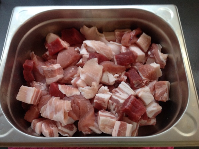

Ausgangsmaterial <br />60% Schweinebauch schier<br />30% Schinkenfleisch<br />10% Rinderbrust<br />Insgesamt 2.000 Gramm
Ausgangsmaterial
30% Schinkenfleisch
10% Rinderbrust

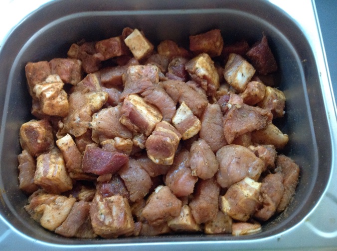

Dann erstmal würzen
und wolfen (mit Caipi Stößel als Stopfer)

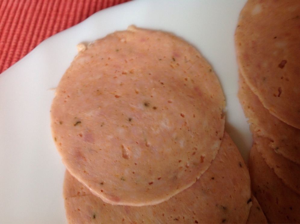

Frisch aufgeschnitten
nochmal etwas detaillierter......
Geht in Richtung Jagdwurst , nur ohne Senfkörner

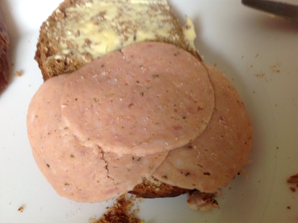

und auf einem gekauften, dunklen Brötchen......
Etwas mehr Salz hätte es für uns gebraucht, deshalb etwas Kristallsalz aus Pakistan nachgestreut
