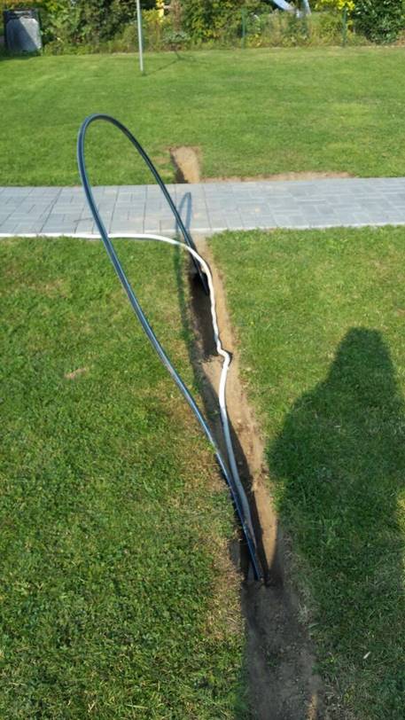

Wasser und Strom brauche ich auch

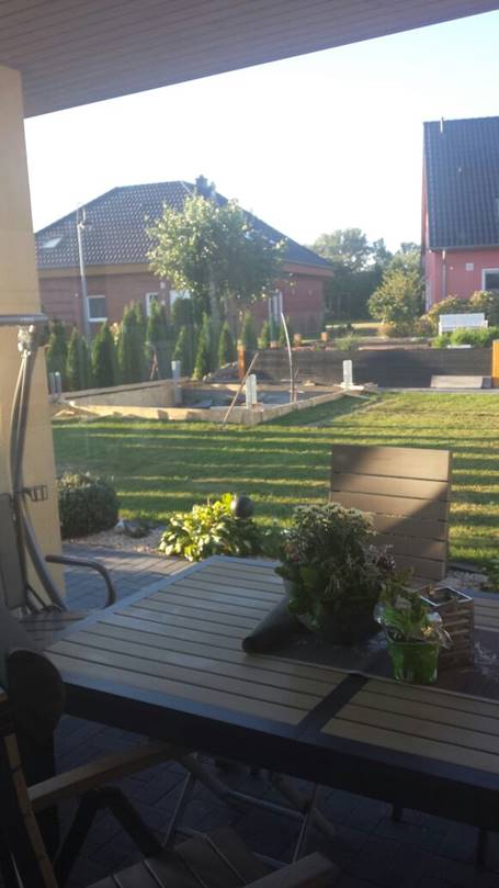

Fertig geschalt
Fertig geschalt

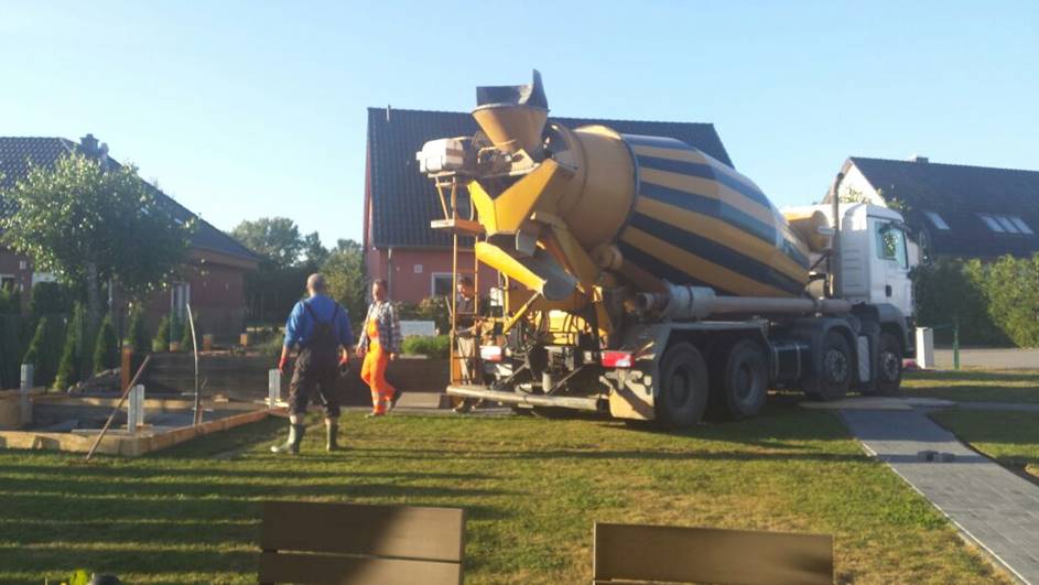

Das ging nur mit großem Gerät.
Da war ich froh das es fertig war

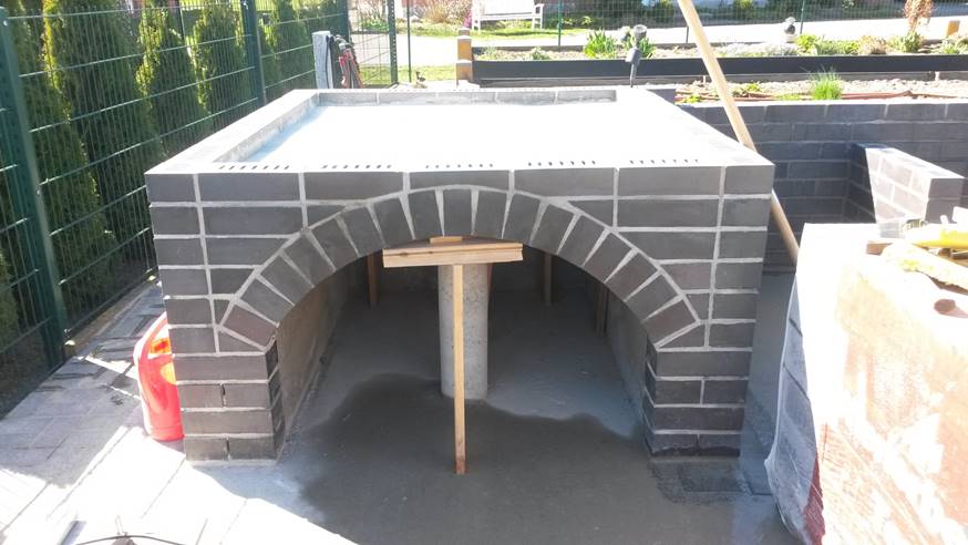

Rundbogen geschafft. Betonaufbau innen fertig. Und damit erstern Dank an diese Forumsgemeinschaft. Alles hier gelernt.<br />Habe ich das erste mal gemacht.

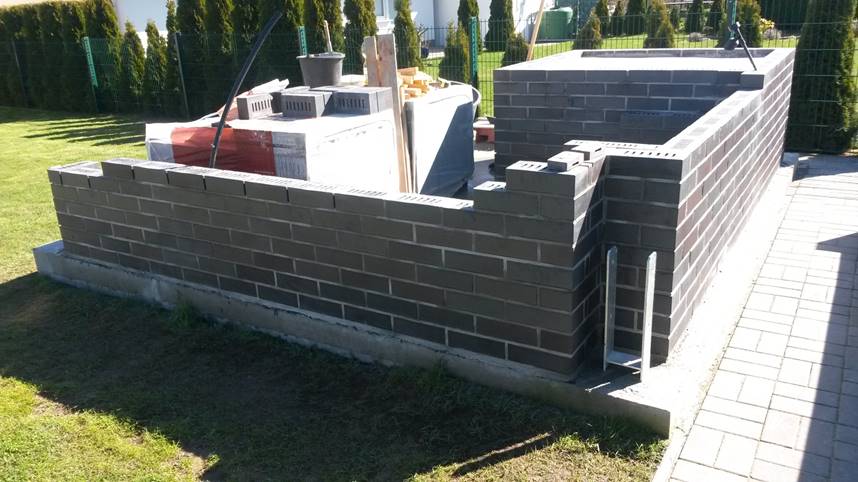

Über Eck weiter gemauert. Nun lässt sich schon was erkennen.

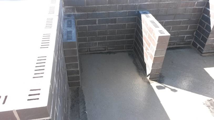

Das wird der Unterbau für den Grill

Waidler hat geschrieben::respekt:
Der Ralf fährt gleich große Geräte auf.....
Schöne Grüße
aus dem bayer. Wald
Danke, Danke
aber der wollte bloß nicht zweimal kommen. :muah:
Naja, in Wirklichkeit hätte mein Rücken selbst anmischen wohl nicht überstanden.
Grundsätzlich versuche ich immer lieber alles selber zu machen.
Da weiß man was man hat. Oder warum nicht hat !?
Ralf

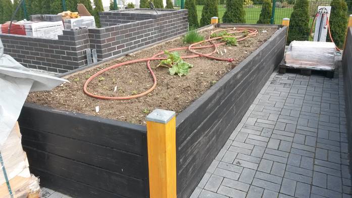

Steini hat geschrieben:Hallo Ralf, zeig mal bitte deine Hochbeete.
Die sehen sehr interessant aus. :beob:
Mache ich doch gerne Steini,
jetzt, wo du mir gezeigt hast wie das überhaupt geht. :danke:

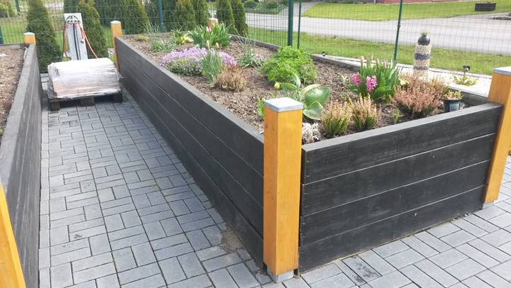

Links pflanzen wir immer Gewürze, Gemüse, Rabarber und Erdbeeren.
Den Schlauch zur Bewässerung muss ich noch verbudeln
Rechts ist i.d.R. mit Blumen bepflanzt.
Beste Grüße
Ralf
