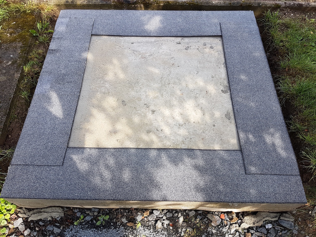

So, letztes Jahr habe ich schon die Bodenplatte gegossen. ca. 30 cm dick und 1,3 m im Quadrat.
Hier im Hintergrund, rechts neben dem ebenfalls im Bau befindlichen Freisitz.

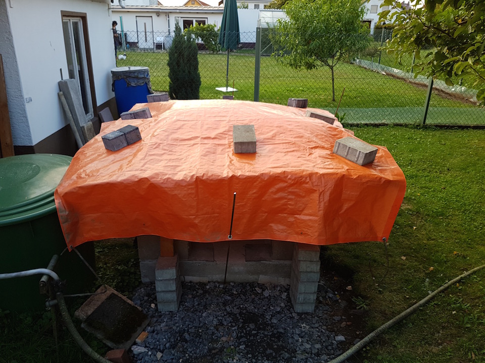

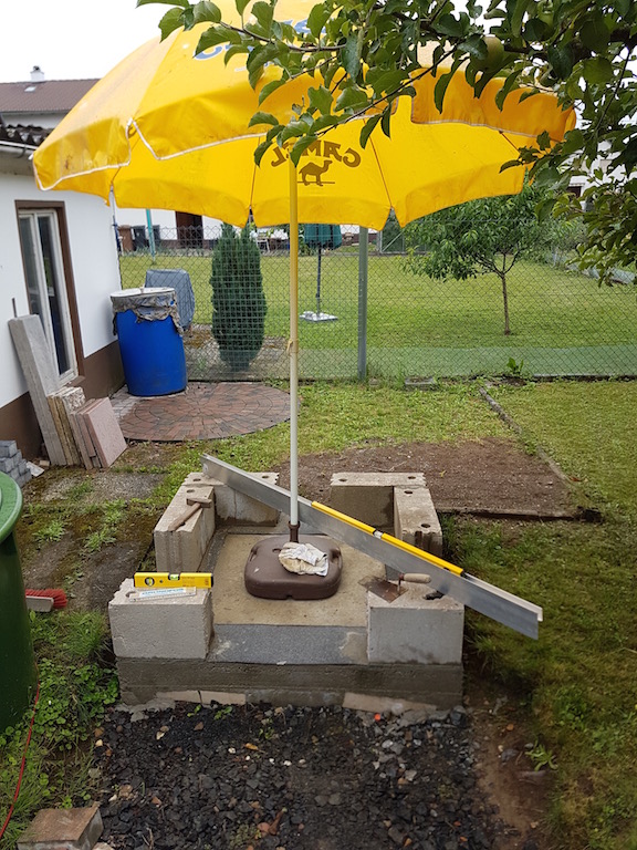

Gestern, bei anfänglich schönem Wetter, später dann bei leichtem Regen unterm Sonnenschirm, wurden die ersten Steine gesetzt.
Der nächste Schritt wäre dann die Schalung. Bis dahin denke ich nichts aufregendes und hoffentlich nicht soooo langweilig.

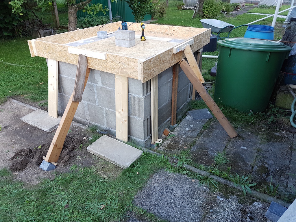

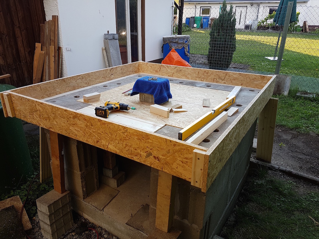

Heute war wieder Basteltag bei durchwachsenem Wetter
Die Schalung ist bis auf die Aussenspriessen fertig. Hat länger gedauert als ich dachte (bin ja auch Metaller
Geplant war, dass ich heute die Schalung fertig bekomme und morgen Beton und die Eisen rein. wird wohl nix.
Ich erlaube mir mal die heutige Arbeit zu zeigen. Da sollen 13 Sack a 40 Kg Estrich Beton und 28 8er Eisen, bei 12 cm Plattendicke rein, obs hält?:

- Links, rechts und hinter dem Gemauerten ca. 5 cm Überstand, vorne 15 cm
- 20170722_192824.jpg (316.41 KiB) 26125 mal betrachtet

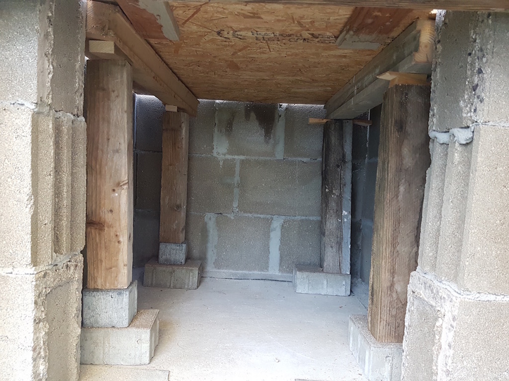

- Hier kommt noch eine Stütze in die Mitte
- 20170722_200158.jpg (263.08 KiB) 26125 mal betrachtet
- Fertig für die nächsten Regengüsse
- 20170722_204016.jpg (249.42 KiB) 26125 mal betrachtet
