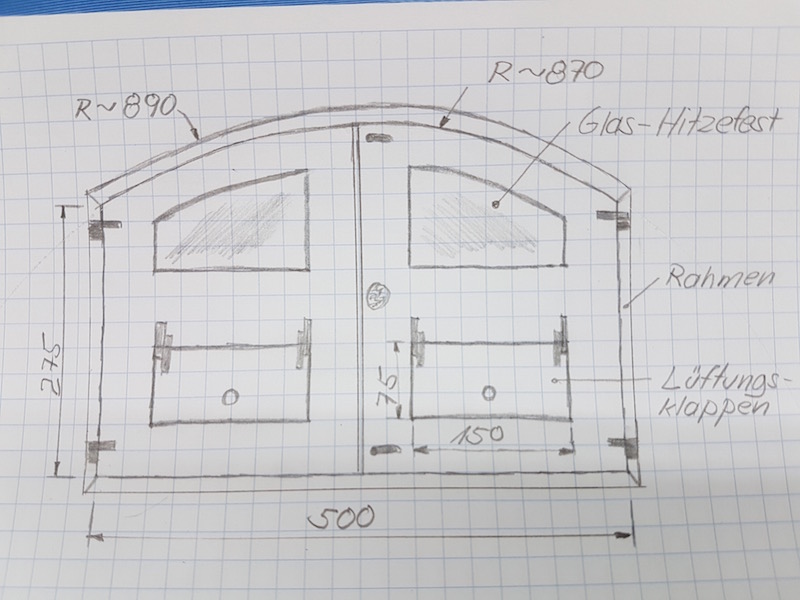

zur Zeit mache ich mir Gedanken wegen einer Ofentür. Da ich meinen Eingang vom Ofen vergrößert habe, ist es ein wenig schwierig die passende Tür zu finden. Sie sollte 2 Flügel haben, im unteren Bereich Luftklappen und oben Fenster.
Anhand meiner Skizze hoffentlich halbwegs gut zu erkennen. Die Türen, die ich bis jetzt gefunden habe, sind entweder zu groß oder zu klein. Und das sind jetz schon einige Türen, die ich mir angesehen habe...
Jetzt würde ich mich freuen, wenn Ihr mir etwas unter die Arme greifen könntet.
Ist das was, was ich da skizziert habe, oder sollte ich die Finger davon lassen, oder gibts da noch Potential in Richtung verbessern?
Im voraus meinen herzlichen Dank.

- 20170809_123438.jpg (106.93 KiB) 26595 mal betrachtet

hallo manfred
hast du mal bei i bäh kleinanzeigen nachgesehen?
sonst sehe ich nur den eigenbau
aber wie willst du das fenster befestigen?
lg
spätzünder der seine tür selbst gebastelt hat.

Hallo Spätzünder,
bei meiner Suche habe ich auch dort schon rein geschaut. Trotzdem vielen Dank für den Hinweis
Die Scheiben würde ich von innen in einen kleinen Rahmen setzen, den ich an der Innenseite der Tür fest schweissen kann.
Die Scheibe wird auch nicht rund, sondern schräg geschnitten, was die Herstellung vereinfacht und gehalten werden soll sie durch kleine Klammern die auf dem Rahmen sitzen und verschraubt werden. Alles halt etwas aus dem Sichtbereich von außen entfernt.

Eine Frage: Warum sollen Scheiben in die Tür? Ich könnte mir vorstellen das diese ständig schwarz vor Ruß sind. Und selbst wenn nicht bräuchtest du Licht im Ofen um etwas zu sehen. Kann ja sein das ich hier völlig falsch liege, aber das waren die Gründe warum ich mich gegen ein Sichtfenster entschieden habe. Bei den Maßen deiner Tür bleibt wohl nur der Selbstbau, der macht aber um so mehr Spaß. Das wird schon.

Ich seh das genau so, warum willste Scheiben in die Türe setzen?
Damit du siehst, wie diese von innen schwarz werden
Und warum 2 flügelig?
Du wirst wahrscheinlich eh immer alle beiden Türen öffnen müssen......
...also, mach es nicht zu kompliziert.
Das einfache ist oft das beste

Hallo maschi ,
mit deinem Fenster sehe ich das so, erstens ist es rechte Arbeit hier Rahmen einzupassen, dann noch schräg, zum Zweiten wenn du den SBO aufheizt hast du Temperaturen bis 1000 Grad beim anheizen gibt es Rauch und Russ, der Russ geht weg wenn die Steine die richtige Wärme haben ,
das sieht mann beim aushuddeln da sind die Steine weiss,aber dein Fenster wird nicht so warm , also bleibt es schwarz.
Aber das wurde ja schon gesagt, mache die Türe ohne Fenster , mache unten eine Luftklappe wo du nur etwas siehst, wenn du deinen SBO im Griff hast kannst du nach Gefühl backen, dann ist es auch OK.

meine Frage hat sich erledigt. Ich war noch mal auf der Suche nach einer passenden Tür und habe direkt nach "Tür Gusseisen" gesucht. Was soll ich sagen, ich wurde fündig und habe auch gleich bestellt.
Diese Tür kann ich einbauen so wie sie ist und sollte ich die Lüftungsklappen brauchen, setze ich mir Diese ein.
Bei den Fenstern ist das genau so. Schön ist die Tür nicht sonderlich, aber für mein Vorhaben genial. Bin froh, dass ich die gefunden habe
