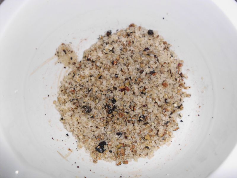

Die Gewürzmischung:
50 Gramm Meersalz
5 Gramm brauner Zucker
10 Pfefferkörner
2 Gramm Koreander
8 getrocknete Wacholderbeeren
dazu noch getrockneter Dill
Gewürze im Mörser zerstoßen

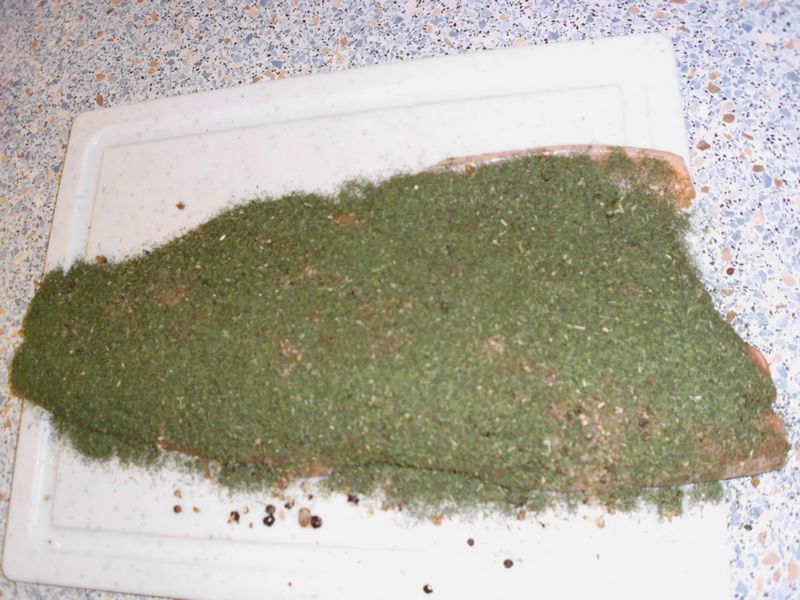

Das Filet habe ich mit der Salzmischung auf der Fleischseite bestreut und mit dem getrockneten Dill bedeckt.

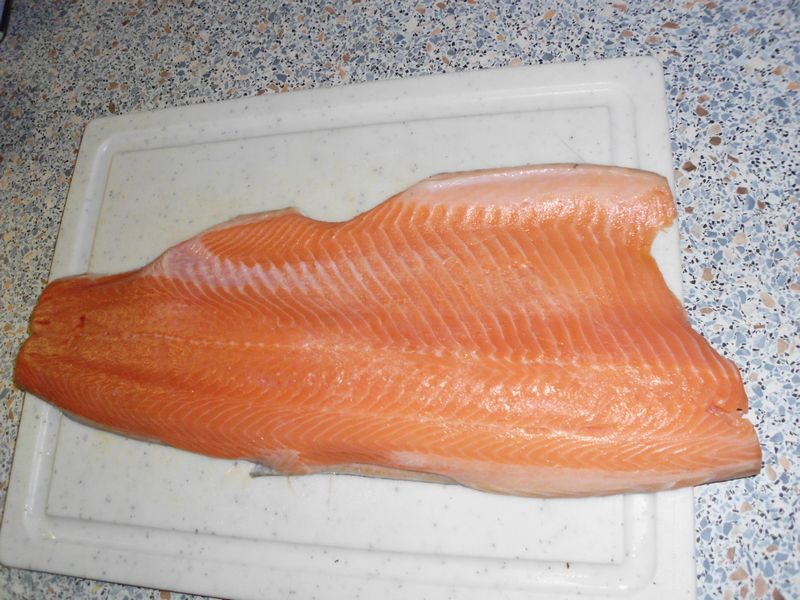

Filet vorher
Filet vorher
Dill als Abdeckung
Dill als Abdeckung

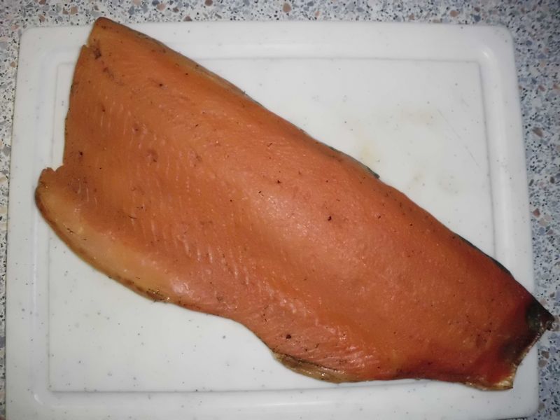

Nach dem Abwaschen der Kräuter- Salzmischung hatte ich mal ein 'winziges Stück' probiert. Es war lecker.
Angesteckt vom Räucherfiber, habe ich das Filet dann noch 2 mal für etwa 8 Stunden im kalten Rauch veredelt.
Ich meine, veredelt ist das richtige Wort. Absolut leckere Angelegenheit. Wie ich finde, kein Vergleich zu heiß
geräuchertem Fisch.
Nach dem Rauch
Nach dem Rauch

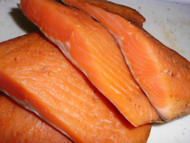

Das Filet sah dann im Anschnitt so aus:
Aufgeschnitten
Aufgeschnitten
Dazu frischen Toast mit hauchdünn geschnittenen Zwiebelringen und eine Soße aus Senf, Honig, Sahne und frischem Dill.
Köstlich. Leider ist das Filet bereits vernascht.
