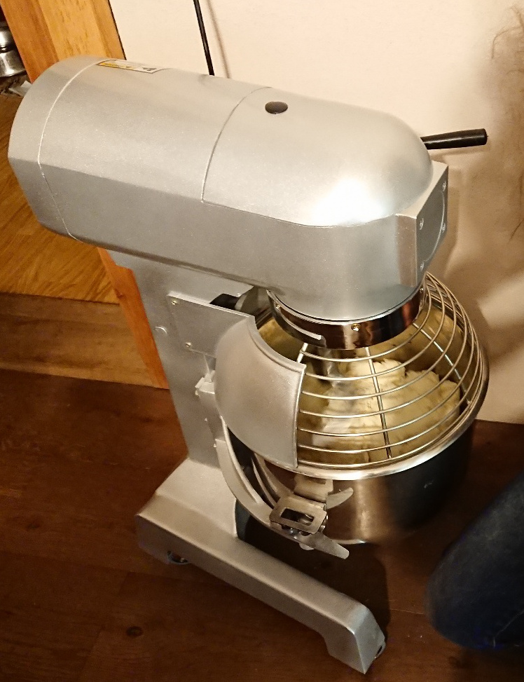

Frisch ausgepackt, meine Tochter (4 Jahre) hat fleisig mitgeholfen.
Mit der ersten Portion Teig und schon rädern drann (man sieht sie auf dem Bild schlecht)
Die Bedienelement sind auf der anderen Seite, ein einfacher Ein/Aus Schalter, die Kurbel zum rauf und herunterkurbeln
des Kessels und der Getriebewahlhebel für die verschiedenen Geschwindigkeiten.
Das Bild ist nicht verzerrt oder so, das Oberteil der Maschine ist etwas verdreht auf dem Fuß festgeschweisst worden,
tut der Funktion aber keinen Abbruch.
Das Einsetzen des Kessels ist etwas fummelig, aber vieleicht fehlt da einfach die Übung.
