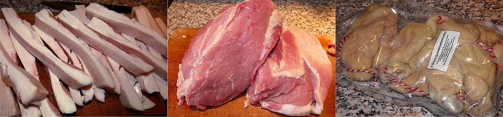

Salami
Anteil Fett zu Magerfleisch 30/40. Grüner Rückenspeck und Schweineoberschale.
Eingepackt wird in Schweinefettenden.
Habe zwei unterschiedliche Rezepte gemacht.
Per kg. Generell 28 g NPS, 3 g brauner Zucker, 3 g Pfeffer
Tipo Felino: 1 Knoblauchzehe zerdrückt und zusammen mit Lorbeerblättern in Weißwein angesetzt.
Zusätzlich etwas Koriander, Muskatblüte und Piment
Tipo Varzi: 2 zerdrückte Knoblauchzehen in Rotwein angesetzt. Zusätzlich ganze Pfefferkörner, minimal Koriander und Piment.
Bleibt nur zu hoffen, dass alles gelingt.
Morgen werde ich die Coppe und die Salami mit Schimmelkultut impfen.
