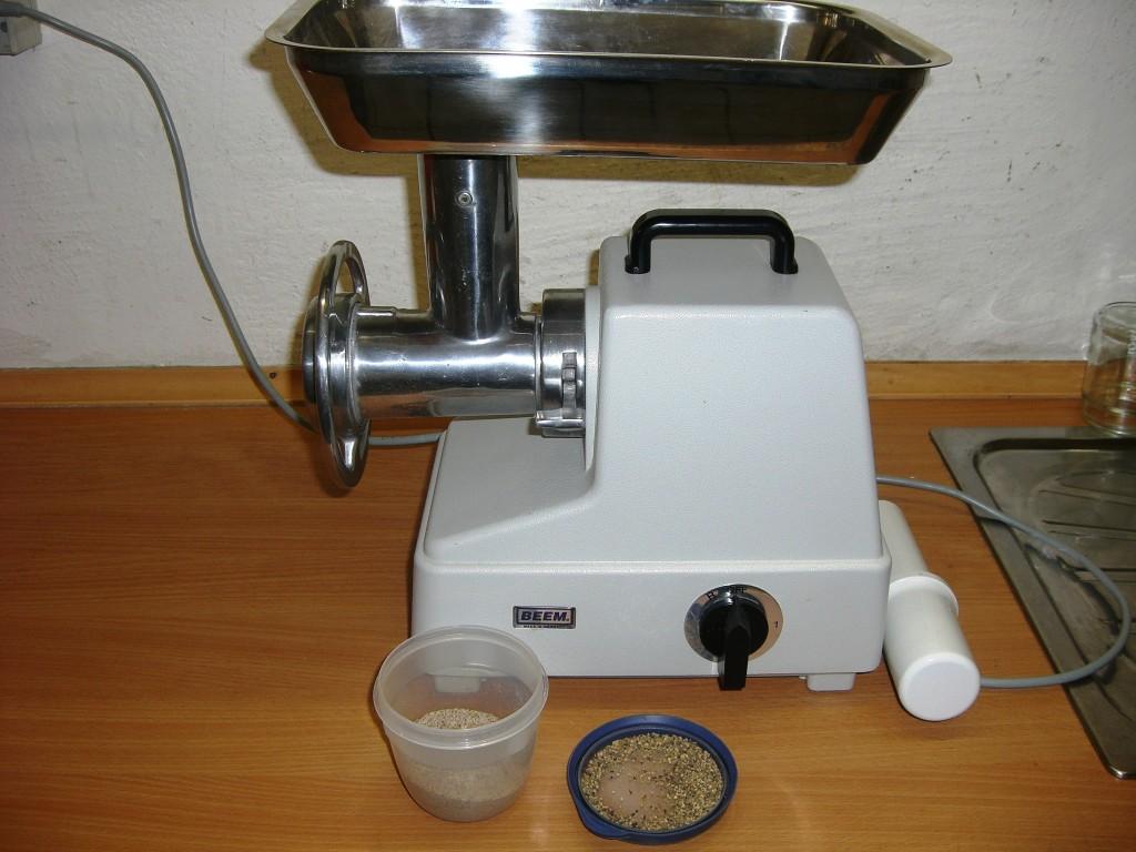

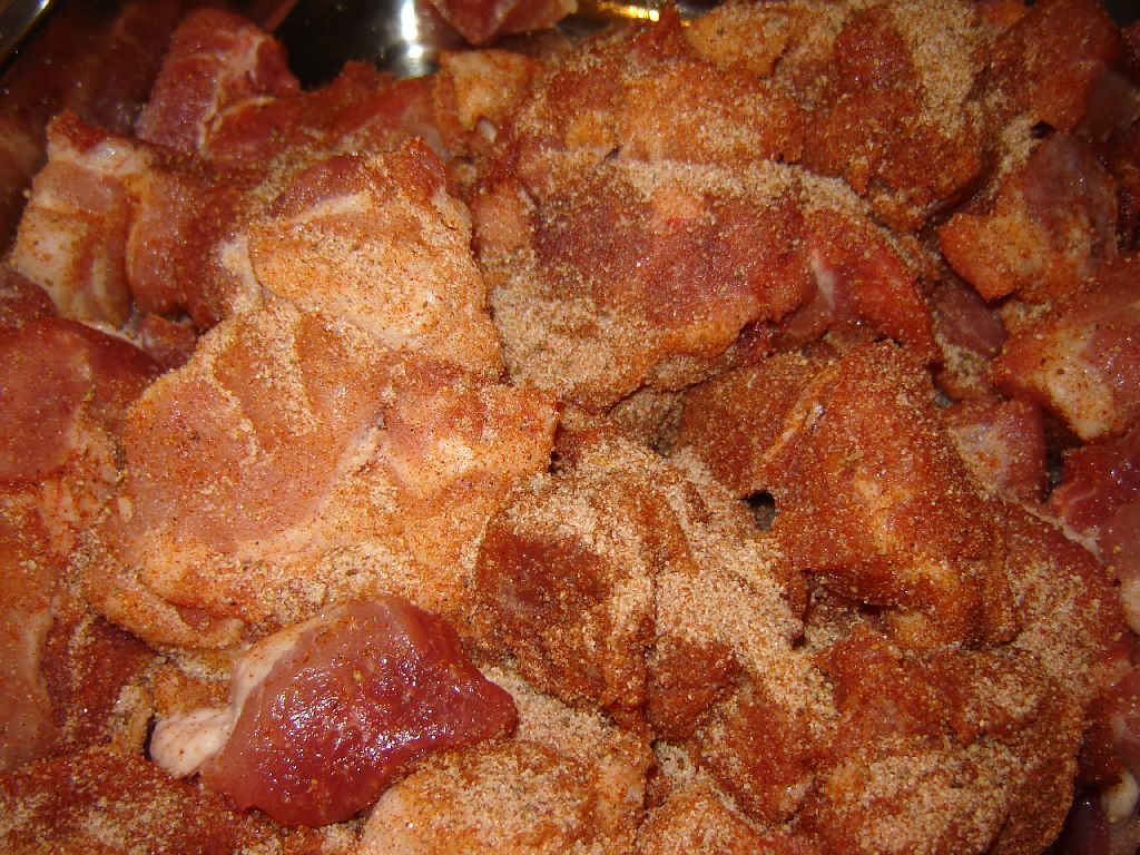

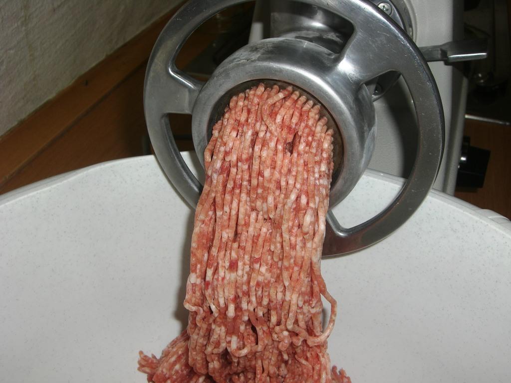

Mit den Gewürzen vermischen und durch die 3 mm Scheibe wolfen.
Die Masse mit den Händen bindig mengen und möglichst luftfrei in einen Wurstfüller bringen.

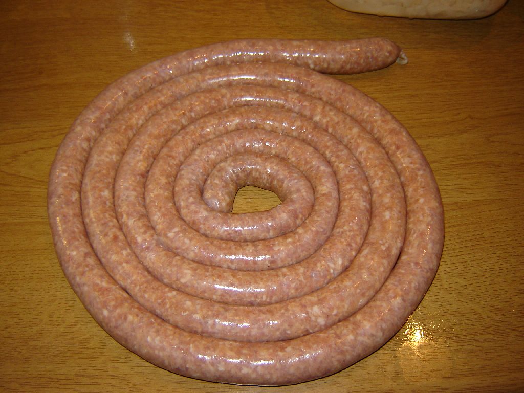

In 24/26iger Saitlinge füllen und auf ca. 30cm abdrehen.

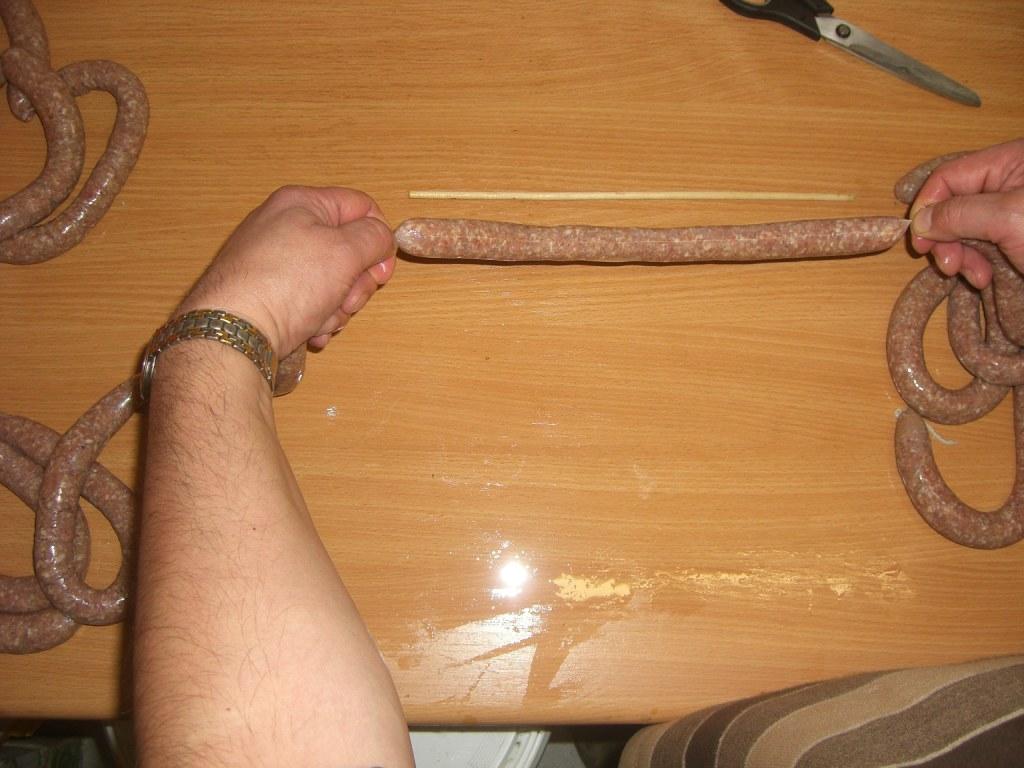

Die Würstchen auf ca. 30cm abdrehen
Pfefferbeißer 026.jpg (124.06 KiB) 15274 mal betrachtet
