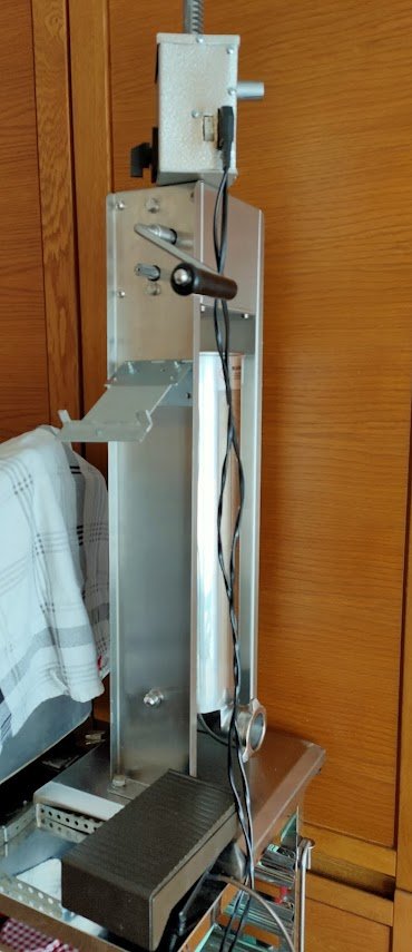

Hallo Leute,
habe ein wenig gebastelt und möchte euch teilhaben lassen.
Folgende Kosten entstehen ca.
Blech aus dem Schrott. 0 €
Eine alte Nähmaschine 0 € man kann aber auch ein einfaches Fußpedal kaufen. 3 bis 5 €
Eine 14 er Nuss. 2,50 € ich habe die 4 mal aufgeflext damit die passent war, denn eine Muffe kam viel teuerer.
Blechschrauben 3,50 € ( hab ein paket mit 100 stck. genommen den das kommt günstiger als 10 Schrauben)
Einen Dreifach Schalter (ein aus ein) 8 € (dient zum vorwärts- rückwärts)
Einen Motor mit 2,5 U/min ca 100 kg Zugkraft. 16 € bei Ebay direkt aus China kommt er etwas günstiger.
Ein Schanier 2 €
Also ein Betrag von 30 bis 40 Euro ca.
So mal sehn ob ich Bilder hinbekomme.
Viel Spass

Kompliment, das sieht sehr gelungen aus.
2 Fragen:
Das mit der Nuss habe ich nicht verstanden und was für einen Füllzylinder verwendest Du?

Servus,
interessantes Ding.
Was ich nicht so ganz nachvollziehen kann ist die Machart Deiner Bilder.
Könntest Du evtl. mal eins einstellen, auf dem man das ganze Gerät richtig erkennen kann, ohne zu rätseln was das sein könnte?

Re: Wurstfüller
Beitrag von MikeD »
Siggi hat geschrieben: ↑Di 22. Feb 2022, 14:11 Kompliment, das sieht sehr gelungen aus.
2 Fragen:
Der Füller ist ein no Name Produkt den ich vor Jahrzehnten im Inet für 120 € gekauft habe.
Inhalt 7 Liter. Meine Frau war bisher der Antriebsmotor.
Aber der lief unrund. Nach oben ganz langsam, am Wendepunkt fast nichts und nach unten
kam ich nicht hinterher oder der Darm platzte.
Das mit der Nuss ist ganz einfach. Ich habe keine passende Muffe bekommen. Auch sind solche Muffen sehr teuer.
Vielzahn ist es nicht, sieht nur so aus.
Also habe ich eine Nuss gekauft 2,50 € und 4 Einschnitte reingeflext und passend auf den antrieb geklopft. Wenn das
mal richtig läuft kann ich die Einschnitte verschweißen. Des weiteren musste ich sie aufbohren auf 7 mm
und dann musste noch ein Loch rein für eine Schraube 3 mm. Das war am schwierigsten. Mit einer Drehmaschine könnte man sich selber was passendes machen aber bei dem Preis.
Hoffe sehr das ich dir helfen konnte.
Hab auch ein kleines Video auf Facebook, weiß nur nicht ob ich das posten darf.
https://www.facebook.com/10002333242927 ... 8794278318
Steini den Link einfach löschen wenn er unpassend ist
Gruß Miked
Zuletzt geändert von MikeD am Mi 23. Feb 2022, 09:59, insgesamt 1-mal geändert.
MikeD
Einheizer
Einheizer
Beiträge: 47
Re: Wurstfüller
Beitrag von MikeD »
Frank hat geschrieben: ↑Di 22. Feb 2022, 19:36 Hallo,
mit dem Pedal regelst Du die Durchsatzmenge? Oder einfach nur Ein/Aus? :frage:
Das Pedal wäre zwar geeignet zum Regeln, nur dieser Motor lässt sich nicht regeln, da bräuchte man eine Steuerung.
Aber mit 2,5 U/min passt das schon. An-Aus reicht.
Gruß Miked

Re: Wurstfüller
Beitrag von MikeD »
maschi2017 hat geschrieben: ↑Di 22. Feb 2022, 17:18 Servus,
interessantes Ding.
Vielen Dank im voraus.
Freundlicher Gruß
Manfred
Die Bilder sind aus einem Video entnommen, da bin ich wohl nicht sehr gewand.
Falls du Facebook hast, habe bei Antwort Siggi einen Link gepostet.
Gruß Miked
