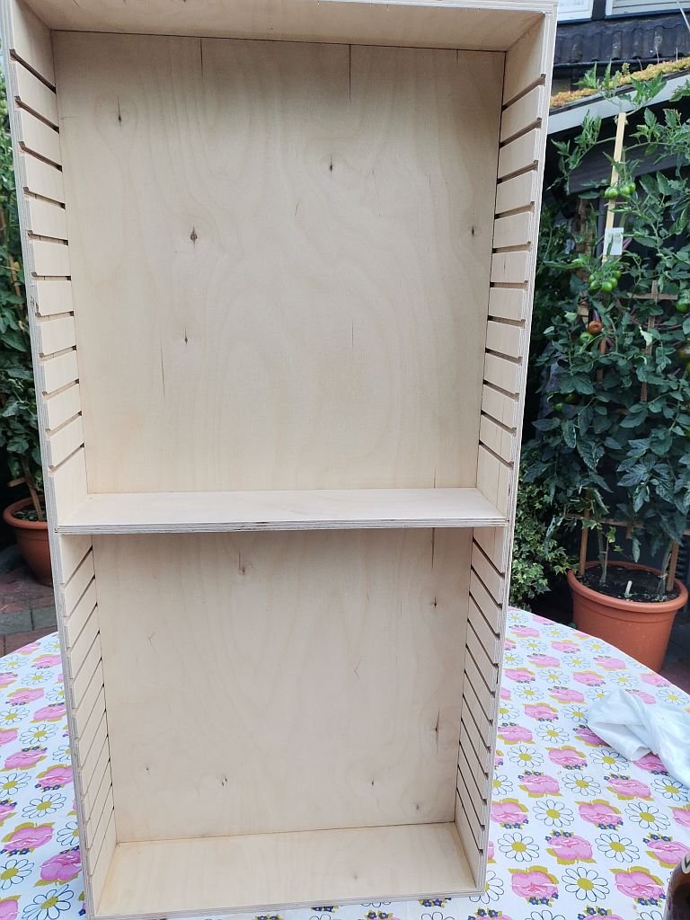

ich bin gerade dabei mir einen Bohrer- und Fräserschrank zu basteln und möchte euch das nicht vorenthalten.
Der Korpus ist bereits zusammengebaut, verleimt und geölt (die Bilder zeigen noch das unbehandelte Holz).
Jetzt fehlt nur noch das "Innenleben" und die Tür (verglast).
Die Maße betragen etwa 800 x 400 x 100 mm (h x b x t).
Die Holzverbindungen Seitenwände/Boden/Deckel/Rückwand bestehen ausschließlich aus Falze, die ich mit der Tischkreissäge hergestellt habe.
Auch die Nuten für die Einschübe sind mit der TKS im vedeckten Schnitt ausgeführt, die Ecken mit dem Stecheisen entgratet.
... Fortsetzung folgt ...

Hübsch, bin gespannt, wie es weiter geht.

die Türen bitte als Schiebetüren - 2 x oben und 2 x unten und bitte so, dass die beim Öffnen überlappen und nicht im Weg stehen. Adresse lass ich Dir noch zukommen :zustimm:
Sauber, das wird was.

Chapeau, Jörg! Das ist eine saubere Arbeit. Ich bin sehr auf eine Fortsetzung gespannt ...

Da steckt viel Arbeit drin!
Gibt es schon neue Bilder von dem Schrank 👀 ?

Nein, gibt es noch nicht, da er immer noch in dem unfertigen Zustand ist, wie vor 3 Monaten.
Zwischendurch habe ich jedoch die Aufnahmen für die Einsätze "ge3D-druckt" und die Laser-Dateien für die Einsätze
erstellt.
Für den Laser muss ich den endgültigen Standort in der Werkstatt herrichten und eine Absaugung basteln.
In der Werkstatt habe ich kürzlich die Leuchtstofflampen gegen LED-Panels getauscht.
Sobald ich mit dem Schrank weiter bin, gibt es wieder frische Bilder.
