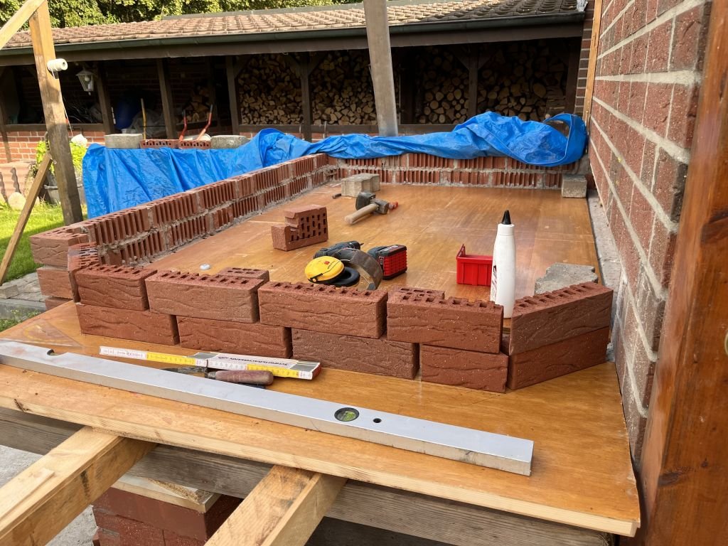

- Endlich sind wir in der Höhe der Betonplatte angekommen. Die letzten zwei Reihen haben wir mit nur halben Steinen gemauert. Diese ergeben die Schalung. In der Garagenwand haben wir in der passenden Höhe auch den halben Klinker entfernt um der Betonplatte eine gute Auflage zu ermöglichen.
- 08.jpg (188.51 KiB) 121974 mal betrachtet

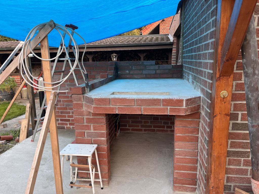

- Wir haben die Schalung eingebaut und ein Ascheloch gelassen. Am Ende des Tages haben wir noch Klinker halbiert und passend für einen kleinen Erker geschnitten.
- 09.jpg (189.24 KiB) 121974 mal betrachtet
- Den Erker haben wir "kalt" auf die Schalung gemauert. Um genügend Stabilität für das Gießen zu erreichen, wurde zusätzlich vor den Klinker noch ein hohes Kantholz geschraubt.
- 10.jpg (209.9 KiB) 121974 mal betrachtet
