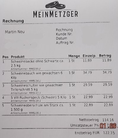

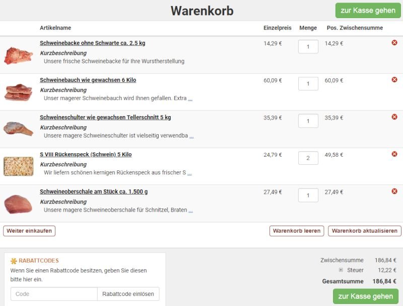

Novum64 hat geschrieben: ↑Sa 1. Jun 2024, 15:42 Mein Wurstfleisch beziehe ich meist von meinmetzger.de
Warum weichen die Preisangaben auf der Homepage von denen auf deinem Beleg so erheblich ab?
z. B. Schweinebauch wie gewachsen, 6 kg = 60,09 € (inkl. MwSt.)
Vergleichsbestellung
Re: Festtagsbratwurst
Meine Rechnung ist schon gut 1 Jahr alt.
Vielleicht ist das der Grund? Hatte die Backe noch in der TK. "Musste weg."
Novum64 hat geschrieben: ↑Mo 3. Jun 2024, 16:44 Meine Rechnung ist schon gut 1 Jahr alt. Vielleicht ist das der Grund?
50 % Preissteigerung in 1 Jahr, irre! :wirr: :wirr: :wirr:
Vielleicht kommt auch noch dazu, dass ich im Winter eingekauft habe - außerhalb der Grillsaison ...
