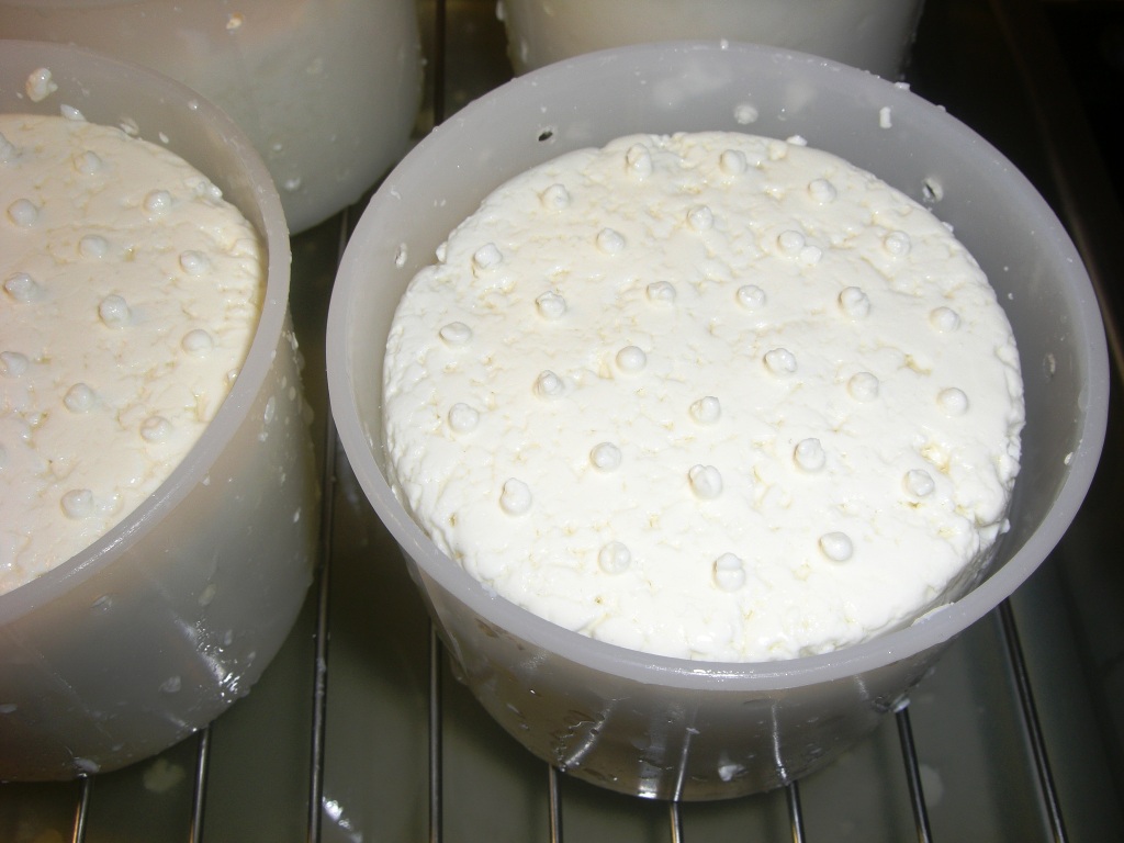

Wenn sich der Bruch gut von der Molke absetzt, kann in Käseförmchen abgefüllt werden.
Käse 010.jpg (216.6 KiB) 20269 mal betrachtet
nach wenigen Minuten ist bereits einige Molke abgetropft und der Käse kann zum ersten mal gedreht werden.

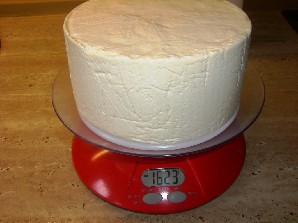

in Ermangelung einer Käsepresse habe ich mir mit vorhandenen Mitteln geholfen.
Käse 027.jpg (206.73 KiB) 20269 mal betrachtet
Käse 034.jpg (212.17 KiB) 20269 mal betrachtet
Das soll mal ein Baby-Gauda werden

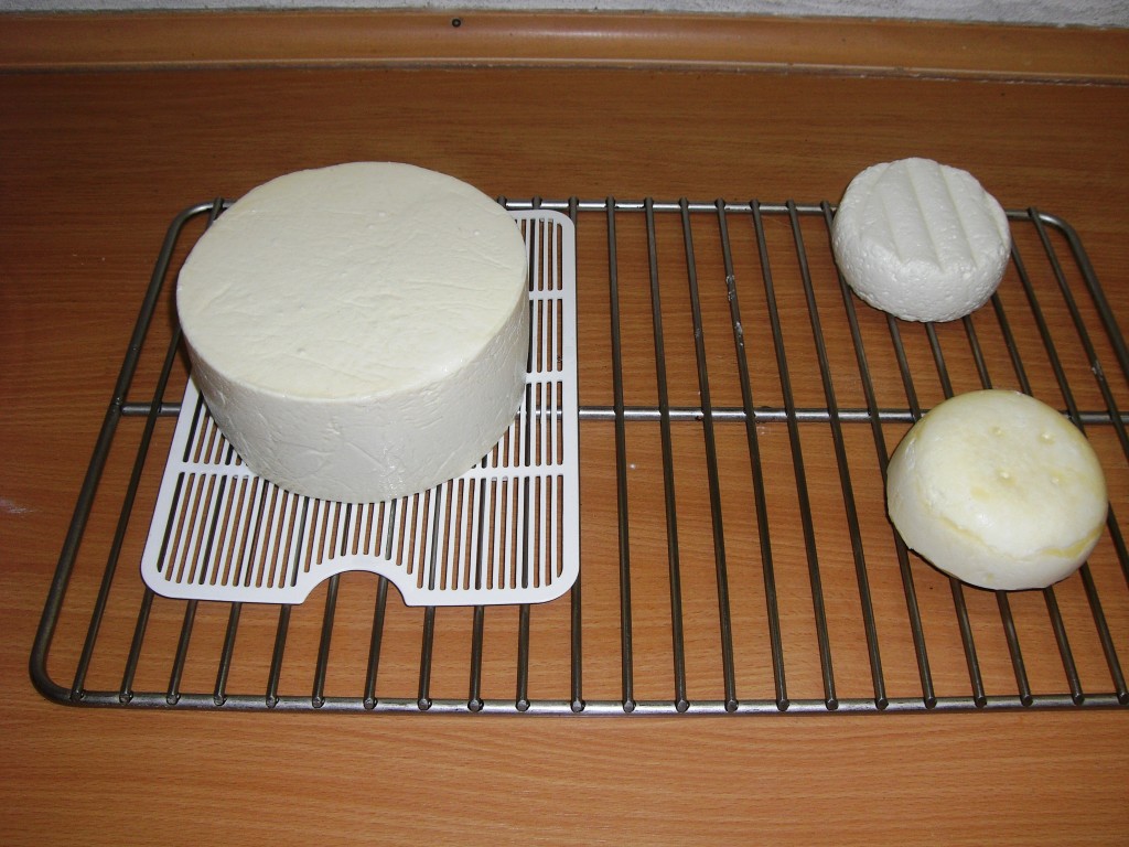

Der kleine Gaude muß jetzt abtrocknen, damit sich eine Rinde bildet.
Ein großer Käse, der hoffentlich zu Schnittkäse heranreift
Käse 047.jpg (200.21 KiB) 20269 mal betrachtet
Käse 049.jpg (189.96 KiB) 20269 mal betrachtet

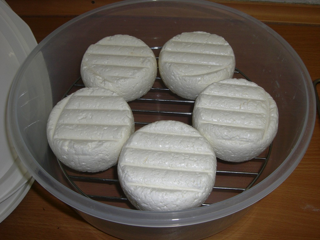

Gruppenbild. Der kleine Gauda bekommt die ersten gelben Stellen. Die Rinde bildet sich.
Der Münsterkäse hinten ist übrig geblieben. Er passte nicht mehr unter die Tortenhaube, wo seine Kollegen reifen.
Der große Schnittkäse?? hat jetzt etwa 6 Wochen Reifezeit vor sich und soll jeden zweiten Tag mit Salzwasser abgewaschen werden.

Im Schutz der Tortenhaube soll sich hier eine Rotschmiere bilden. Also sich der Käse orange verfärben.
Nach 3 Wochen ist er fertig, wenn alles funktioniert.
