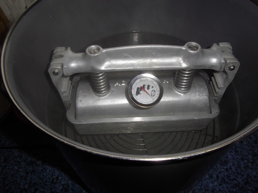

Einkochapparat mit kochendem Wasser vorbereiten, dann den Schinkenkocher einsetzen.
Komplett unter Wasser!
Nach 10 Minuten die Temperatur auf 80°C begrenzen und nur noch sieden lassen.
Dauer pro/Kg ca. 1 Stunde, Kerntemperatur 70-72°C!
Das ganze lässt man dann im Einkochapparat erkalten.
Am nächsten Tag kann der Kochschinken dann „befreit“ werden.
:idea: Ich werde ein Loch in den Deckel des Schinkenkochers bohren.
Durch dieses Loch kann ich ein Stechthermometer stecken und die Kerntemperatur kontrollieren.
Der Kochschinken soll ja saftig werden. :hunger:

Im Einkochapparat war schon das Wasser (ohne Zusätze) am kochen.
Nach ca. 10 Minuten wurde die Temperatur auf 80°C begrenzt, denn das Fleisch
soll ja nur garziehen und nicht "auslaugen".
Eine Kerntemperatur von 70- 72°C muß erreicht werden!
Ich hatte gestern 70°C Kerntemperatur nach ca. 2,5 Stunden.
Danach habe ich den kompletten Einkochapparat zum Abkühlen, nach draußen gestellt.
Nach ca. 3 Stunden die Kochform aus dem Einkochapparat gehoben und weiter abgekühlt,
damit sie für den Kühlschrank nicht zu warm war.
