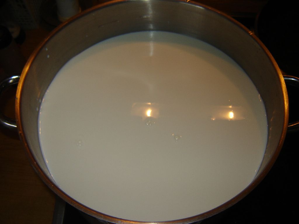

Zuerst wird die pasteurisierte Milch auf 33° C erwärmt.
Wenn die Temperatur erreicht ist wird das Kalziumchlorid, der Säurewecker und die Käsekultur hinzugegeben.

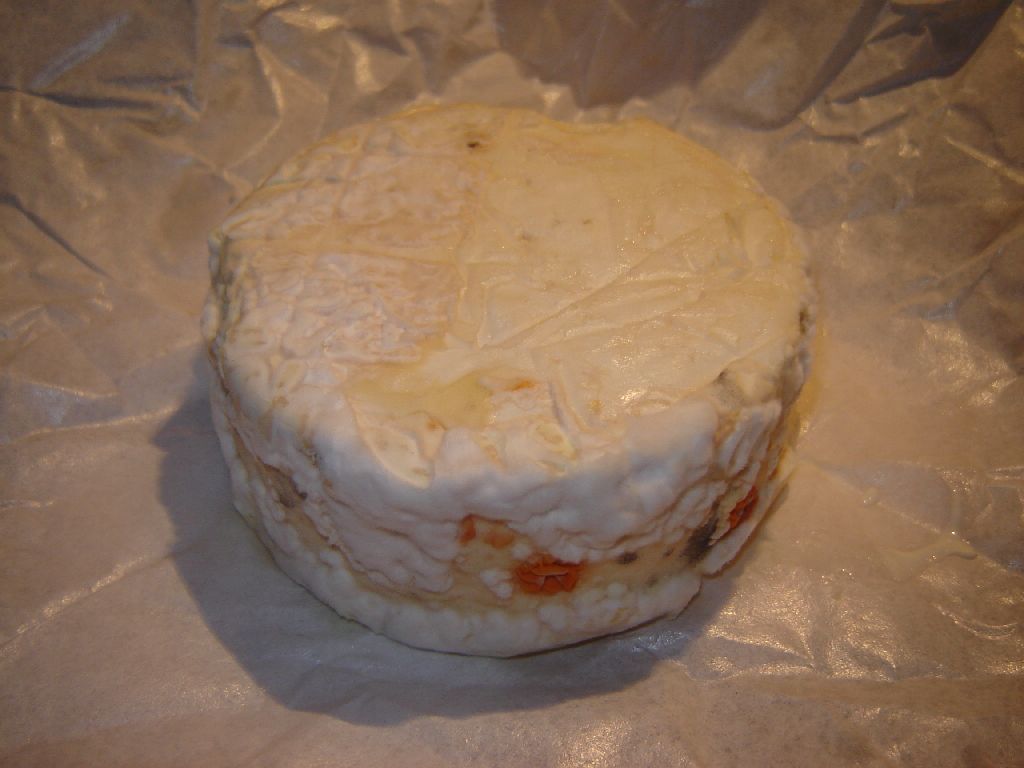

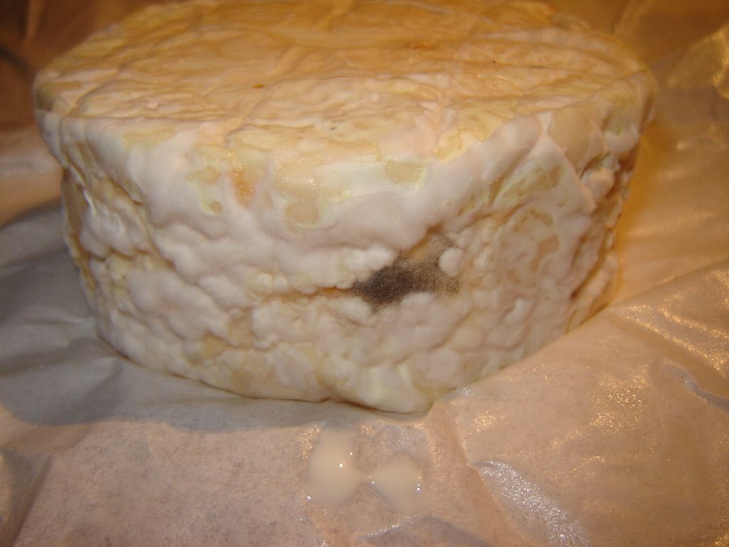

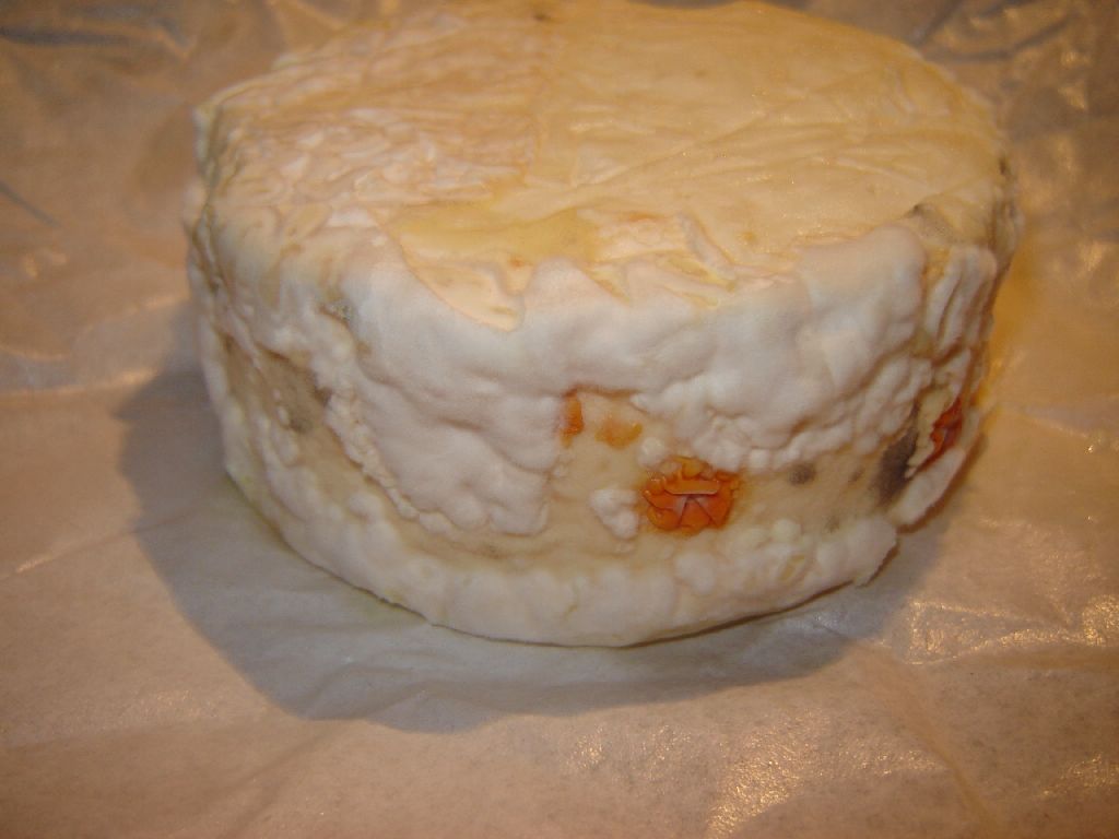

Seit 3 Tagen schlummern sie jetzt im Paraffinpapier, haben aber seit dem Beginn der Reife schon Probleme bereitet.
Erst wollte sich die Rotschmiere nicht zeigen, dann traten unerwünschte Schimmelbildungen auf,
die ich zweimal versucht habe mit einer Essiglösung zu vertreiben.
Trotz sorgfältigster Hygieneeinhaltung habe ich diese Fremdkulturen nicht in den Griff bekommen.
Ich habe gerade noch einmal zwei Käseleibe inspiziert und bin mir sicher, dass die in der Biotonne entsorgt werden müssen.
Obwohl der Geruch nicht unangenehm ist, sondern eher typisch für diesen Käse.
Ein paar Bilder habe ich noch gemacht, damit ihr euch selbst einen Eindruck verschaffen könnt.
2. Versuch - gescheitert! Aber ich gebe nicht auf - mache erst einmal mit Frischkäse un Feta weiter.
