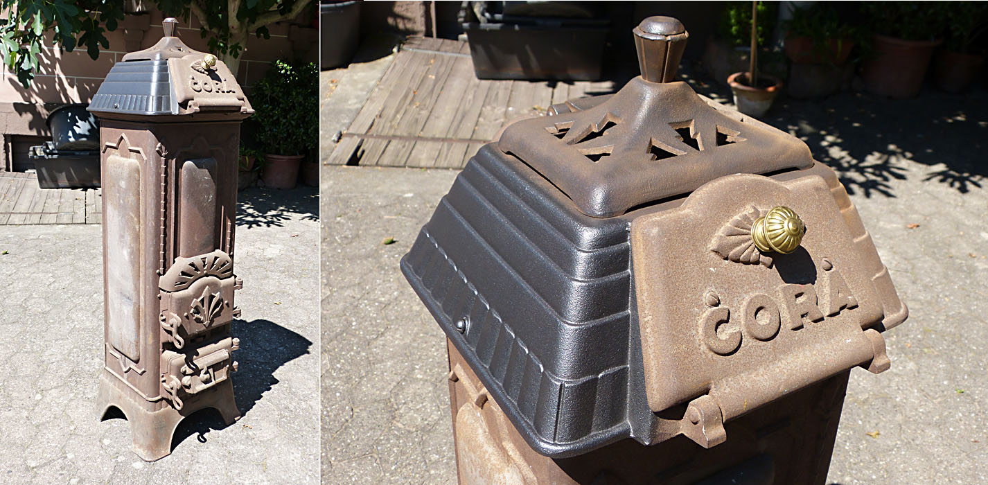

Meine Backstube/Partyraum möchte ich künftig auch im Winter nutzen.
Zum Backen war das bisher kein Problem aber für einen längeren Verbleib fehlt einfach eine Heizung.
Nun haben wir uns einen alten Kanonenofen besorgt den ich bis zum Winter Herrichten möchte.
Das geht ganz gut. Rost mit der Drahtbürste entfernen und den Guß dann mit Graphitpaste behandeln.
Wenn noch der unpassende Knauf ersetzt ist wird das ein Schmuckstück.

Ja der Knauf paßt überhaupt nicht zu dem Schmuckstück.... Da hast du einen guten Geiff getan!

der Ofen steht und war auch schon in Betrieb. Heizt enorm. Bin mir sicher, dass die Doppelgarage auch bei strengem Frost warm wird.
Ab sofort kann auch im Winter in größerer Runde gefeiert werden.
Habe den Ofen mit der Drahtbürste entrostet und dann mit "Putzi" behandelt.
Das ist eine Graphitpaste die üblicherweise für Elektrokochplatten verwendet wird.
Der Obere Teil des Ofens ist nicht ausgemauert. Ofentürchen, Platte und Rauchstutzen werden extrem heiß.
Dabei verdampft die Paste. Um Rost vorzubeigen muss dann wieder Paste aufgebracht werden.
