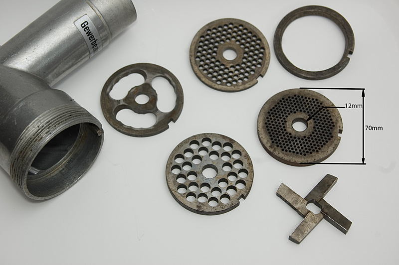

da fängt das Theater schon an:
meine Scheiben haben 12mm Zentrumslochdurchmesser und einen rechteckigen Auschnitt oben. Gut das bei uns alles standartisiert ist... :|

Mir kommt da so eine böse Ahnung...
könnte es sein, daß du das System Unger hast?
Der Vorschneider und der rechteckige Ausschnitt an der Lochscheibe deuten darauf hin.
Eventuell könnten es Unger R 70 Scheiben sein :frage:

Diese Ahnung bestätigt sich:
somit ist der Traum von der Kompatibilität zum handbetriebenem Wolf für mich ausgeträumt :frage: - wäre ja auch zu schön gewesen ;). Trotzdem :danke: für Euere Hilfe Steini & Martin. Ich habe mir bisher noch keine Gedanken über den verwendeten Schneidsatz machen müssen.

Holli hat geschrieben:... Eventuell könnten es Unger R 70 Scheiben sein :frage:
Die R 70-Scheiben, Typ "Unger" haben aber alle ein 17 mm Mittelloch.
Michel, miss doch noch einmal nach. :beob:
Re: Lochscheibengröße beim Fleischwolf
Michels Kreuzmesser spricht auch für Unger.
Das Messer hat ein ovales Mittelloch. Typisch für Unger.
Somit passt das Messer sowieso nicht auf die Enterprise Schnecke. Das Messer müßte dafür ein quadratisches Mittelloch haben.
